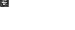

    Безымянный.jpg как то так,если колодки уже сильно изношены,то уровень в бачке понизится,из-за этого мозет загораться лампачка
