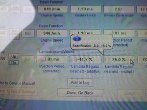

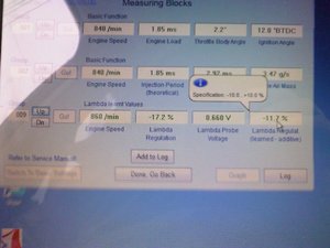

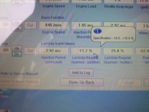

    Плохо заводиться на холодную
    почитал темы на форуме, но не нашел проблемы как у меня.
    НАчалось все недавно, сначала машина заводилась и глохла через несколько секунд, после второй заводки все нормально работала на прогревочных оборотах-затем обороты падали до 840. КОгда на улице похолодало до -15, машина начала заводиться раза с 10. КОгда считал ошибки то увидел вот такую "16500 / - - Чрезмерно высокий уровень сигнала датчика ЕСТ(темпер охл жидкости)/проблемы с эффективностью отдачи двигателя". Скинул ошибки, но проблема не решилась, хотя на след день такую ошибку больше не показывал. На форуме видел статью где у человека был низкий уровень сигнала, там все решилось чисткой контактов.
    Хотелось бы услышать как такую проблему решили люди.
    Прилагаю фотографии на которых показания по лямбда зонду, может это как то влияет на запуск двигателя? расход топлива в смешанном цикле 10 литров зимой.
    Как сделать показания лямбда нормальными? заменой датчика?
    Еще такой тест. Откручиваю хамут с топливного шланка, чуть брышнуло и все, давления нету, поворачиваю глюч-ничего не бежит. Начинаю крутить стартер и все подкапотное пространство в бензине.
    Подскажите что со всем этим делать?
