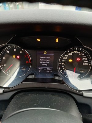

    Горит значок шестеренка с восклицательный знаком,машина заводится,а коробка передач не включается,как поставила на парковку?что можно сделать?

    Q5 3,0 TDI 2014
    Кроме шестеренки д.б. ещё какие то указания/рекомендации водителю.

    Машина заводится,все работает, кроме кпп,не переключается

    Вот фото

    Красивая гирлянда…
    На всякий случай спрошу: на машине какие то секретки установлены электронные?

    Из мануала:
    Gearbox malfunction! You can continue driving - неисправность коробки передач: можно продолжать движение.
    Возникла системная неисправность коробки передач. Можно продолжать движение. Тем не менее, необходимо как можно быстрее доехать до ближайшего специализированного предприятия и устранить неисправность.
    Кароч, при такой неисправности машинка должна ехать, а если не едет, то на эвакуатор и в коробочный сервис. Как то так.

    Не факт что оно поедет особенно если связи нет с акпп по кан шине . В первую очередь подлкючить дианостику а потом гадать . По сути может быть банальное попадание ож из клапана охлаждения в разъем акпп к такому привело .

    Не буду утверждать, что тут такой же случай, но я видел как противоугонная метка «кладёт» кан и россыпь лампочек на приборке может быть тому косвенным подтверждением.
