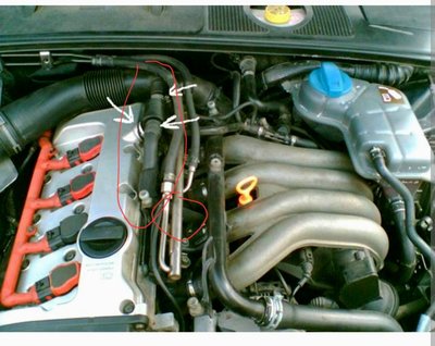

    Привет, как то забросил я ауди, сегодня решил вновь её воскресить, с прикурки завелась с пол оборота спустя 3 месяца, уже порадовало, немного поездил на ней, и болячка с прыганьем оборотов конечно не исчезла а даже по моему ещё сильнее стало, но заметил что при разгоне, начинает сильно пульсировать мотор и при пульсациях пропадает мощность, машина какбы разгоняется но вообще нехотя, сразу подумал на проводку катушек, подергал все провода, осмотрел визуально, всё целое, начал вакуум смотреть, заметил что с одного шланга идёт дым, вроде это картерный газ, а там оказалось шланг разрушился польностью, шланг в сервисе чтоб заменить надо снимать весь коллектор, что ты думаешь?

    Про alt ничего не скажу. На 1.8t нет таких патрубков, чтобы при замене нужно было коллектор снимать.
    Отсутствие герметичности впуска (читай - вакуумной системы) влияет на воспламенение и сгорание топлива в двигателе. То есть пропуски из-за этого могут быть.

    [​IMG] этот патрубок идёт между расходомером и дроселем, и связан с вакуумной системой, и там где маленький кружок написован, там он и сгнил, а дальше кудато под коллектор уходит

    Не знаю, чего там на твоем моторе. Надо смотреть. Ищи себе в помощь схемы.
