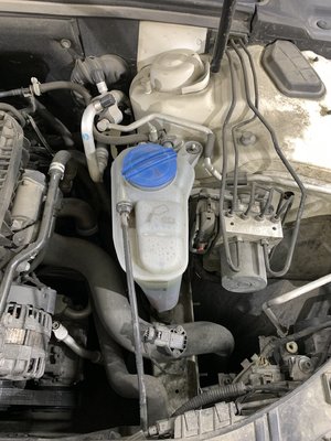

    скажу чтоб проверили сам датчик, на приборной панели исправно показывает, обнарижил недавно что трубка пластиковая лопнута которая к расшир.бачку и немного сочится антифриз... мож из-за этого, скоро к официалам поеду и хотелось бы сузить перечень причин, а то ща начнут методом перебора полавто поменяют...

    Не данная трубка невлияет на заводку.
