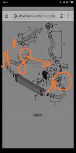

  5. soucian
    soucian Участник форума
    7 май 2016
    387
    Audi A4 B8 1.8 tfsi 160 multitronik 2011г.
    К двум поставм выше. Отломался пластиковый патрубок под номером 8 снизу,треснул. Надо как-то отогнать машину в гараж и заменить. Думаю метров 200 проеду.
