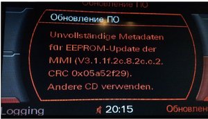

    да, именно это, спасибо! попробовал - заработало. но обновиться так и не смог - первый диск пишет, что обновлять нечего- напротив всех пунктов стоит "N/A"

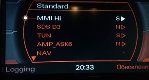

    при установке второго диска напротив блоков MMI и TUN стоит "S" (что это?)
    запускаю обновлялку - пишет, что данные некорректны и рекомендует попробовать другой диск.
    в общем завтра буду качать новую прошивку, записывать на новые болванки и опять обновляться )) кстати, а может кто-нибудь кинет мне в личку проверенную рабочую прошивку?
