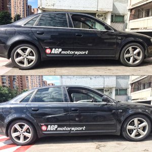

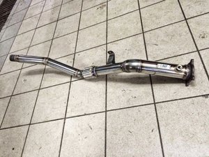

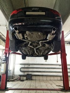

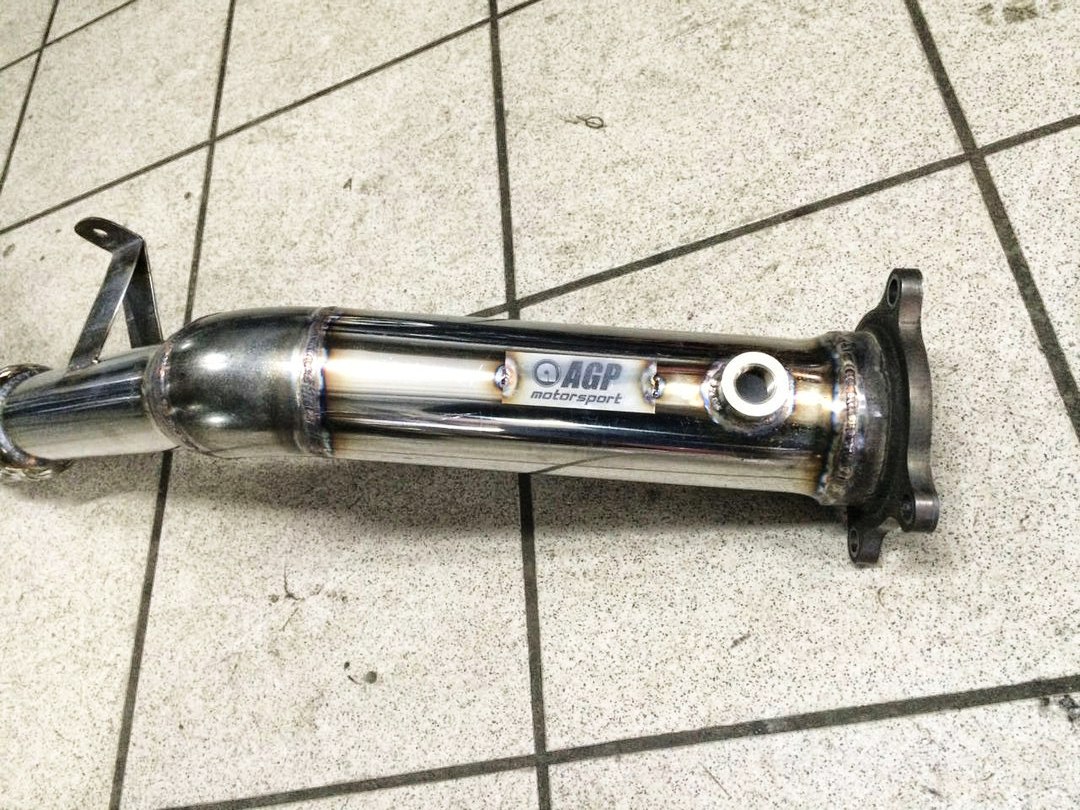

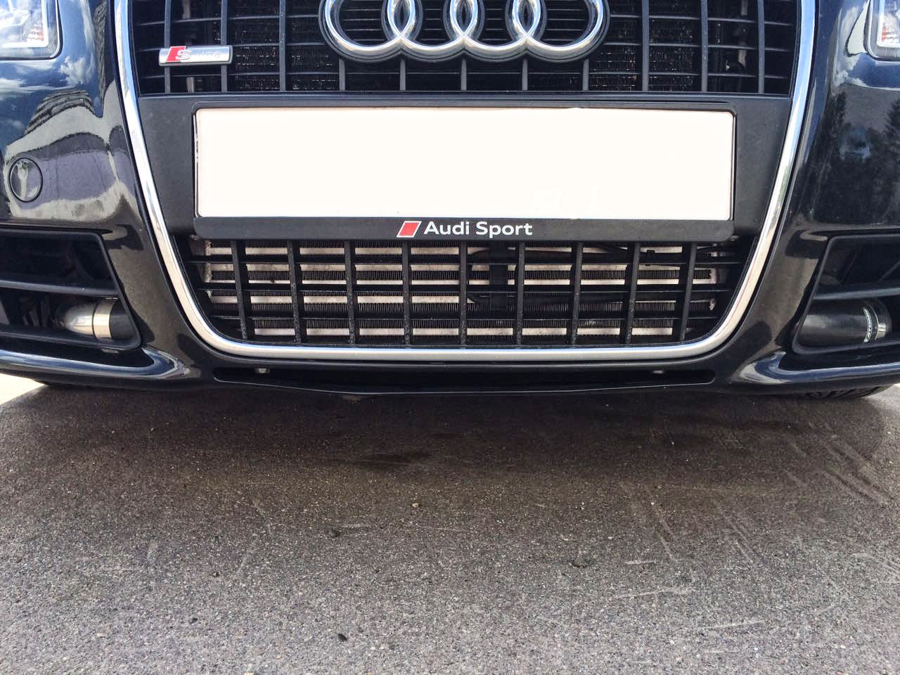

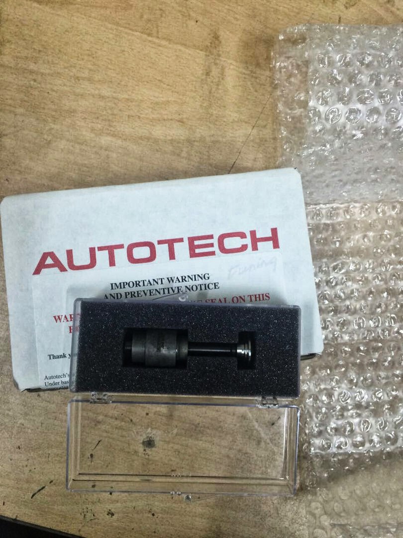

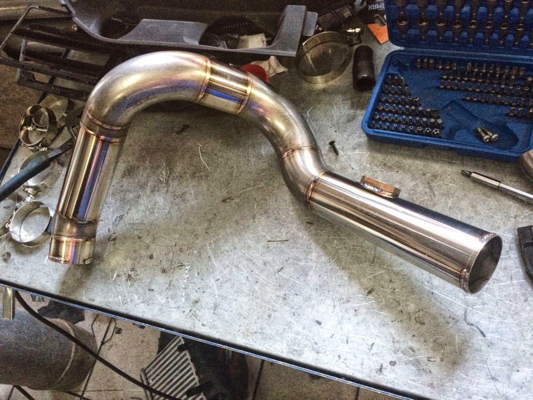

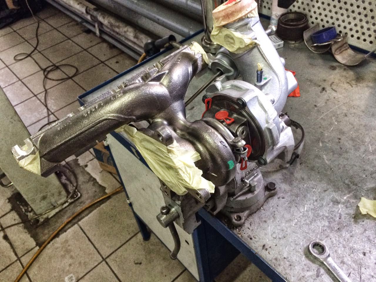

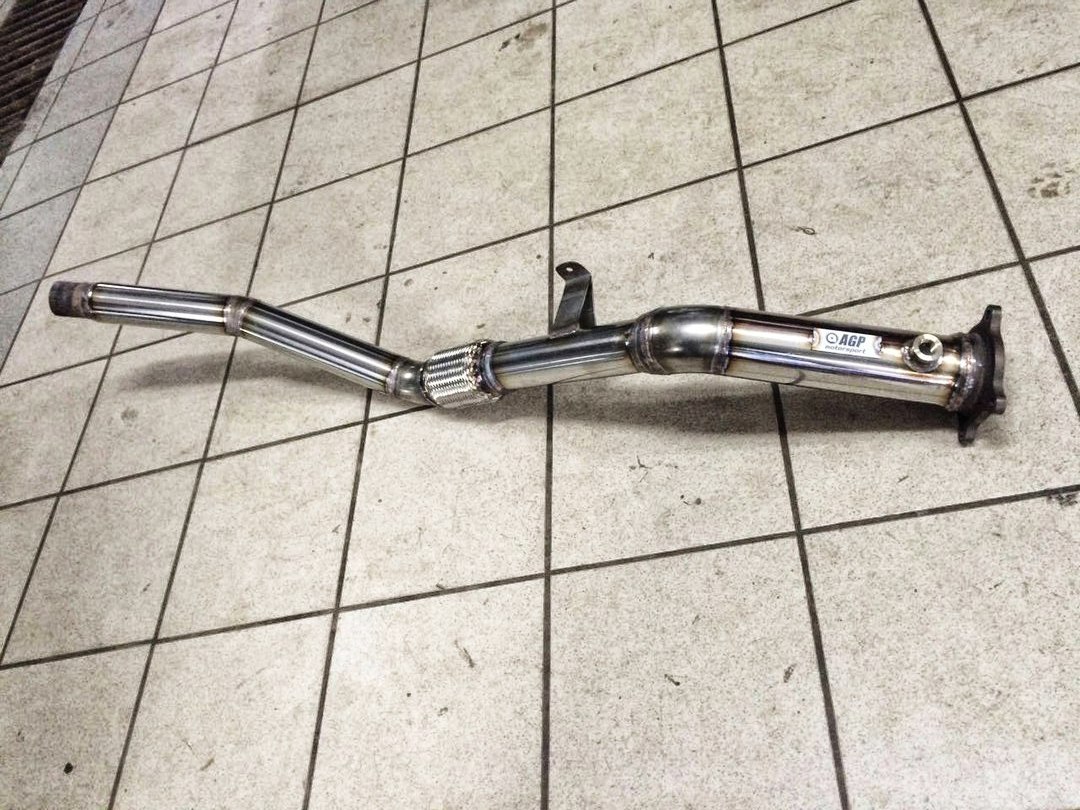

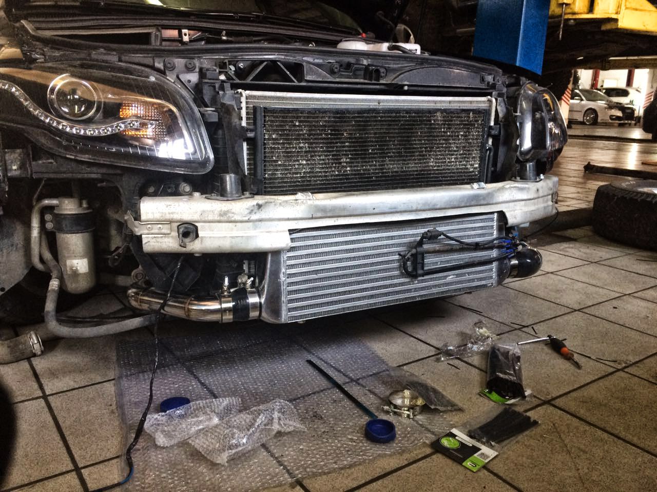

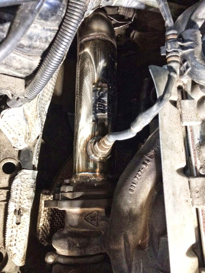

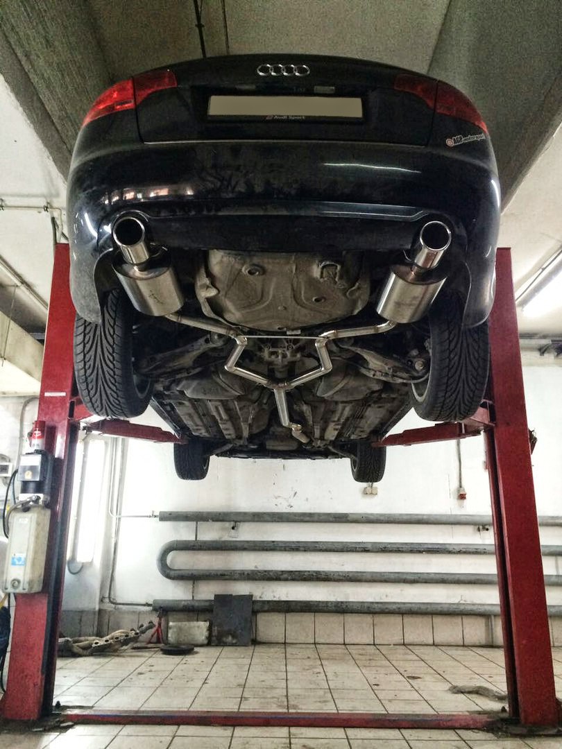

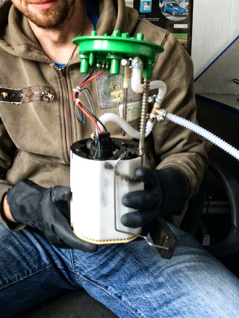

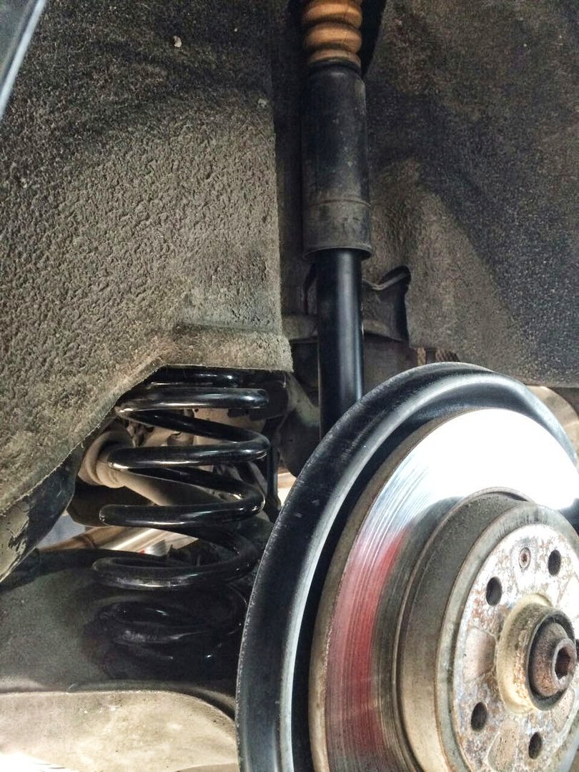

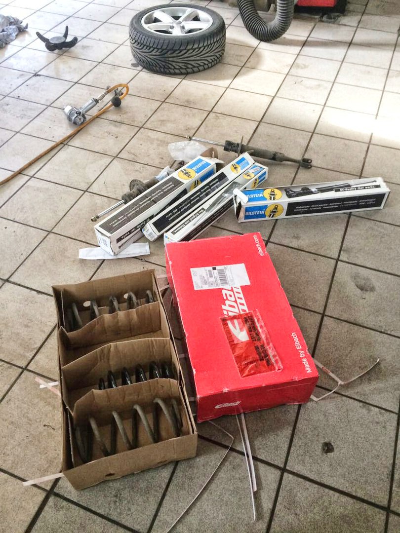

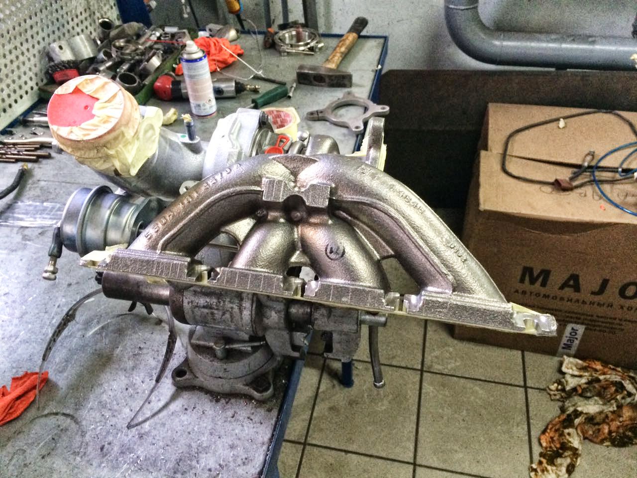

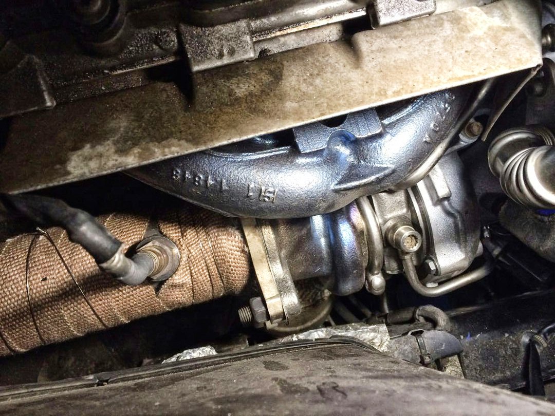

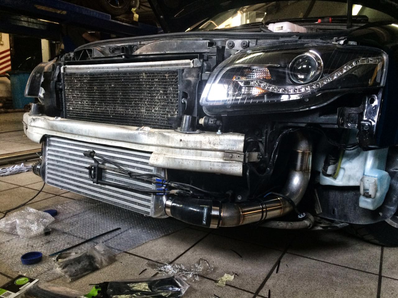

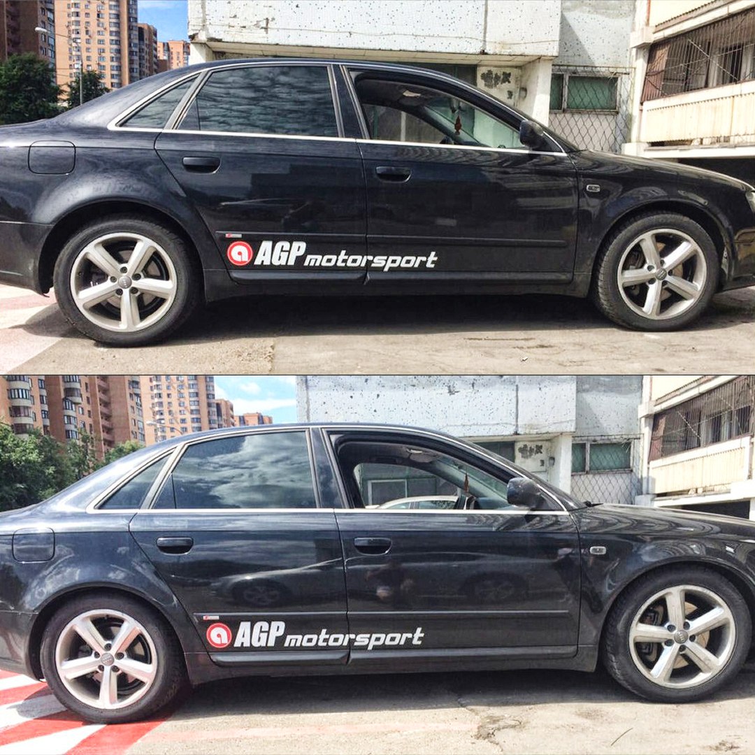

    Audi A4 B7 2.0TFSI. Все началось с того, что появилась необходимость удалить забившийся катализатор. Был изготовлен даунпайп, катализатор программно отключен, сделан чип-тюнинг Stage 2. Через некоторое время решил изменить звук автомобиля с помощью новой выхлопной системы. Ну а потом, как часто это бывает, мощности стало не хватать и пришло время замены турбины на более производительную...
    На данный момент сделано:
    - Турбина К04
    - Топливный насос AEM 320, роликовый толкатель ТНВД, вставка ТНВД Autotech, форсунки S3
    - Холодный впуск AGP Motorsport
    - Выпускная система AGP Motorsport 63мм с разводкой на 2 стороны по 51мм и резонатором Гельмгольца
    - Катушки зажигания R8
    - Аммортизаторы Bilstein B4, пружины Eibach -30мм, передние/задние стабилизаторы RS4
    - Индивидуальная настройка AGP Motorsport
    Расчетная мощность 340+ л.с., впереди замеры на мощностном стенде и установка более производительных тормозов. Продолжение следует...

    путь знакомый многим! А фары колхоз! )
    Ту 154 нравится это.
  3. Kirill95
    Kirill95 Участник форума
    18 фев 2013
    127
    S3/8L 1.8T 02г
    ну оно стоит того) хорошая динамика получилась) с фарами я соглашусь, но на вкус и цвет как говорится..)))
  4. Видади
    Видади Живу я здесь
    19 сен 2012
    3.487
    b7 tfsi quattro
    калиткой что ли хлопает на сбросе газа? Как это достигается программно? Или байпасом несколько раз сбрасывает?
  5. Kirill95
    18 фев 2013
    127
    S3/8L 1.8T 02г
    Программно. Можно даже на сток железе этого добиться)
