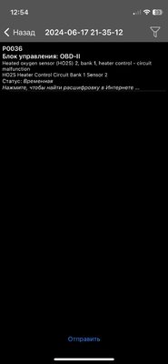

    Может кто подскажет.
    Висит ошибка р0036 вроде как по 2 лямбде ,машина прошитая,даже стояла обманка
    Едет с низов в моменте хорошо,слышно турбину,потом как черепаха
    Помогите ребят с вопросом,что может быть?

    Прошивка со складки, эти прошивки хоть и Е2 но ДК2 не отключили, комплектацию не правили.Но с этой ошибкой должна ездить. По описанию похоже на передув и отключение турбины, если в момент отключения ошибок нет то заливать сток разбираться и потом уже залить тюн.
