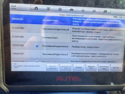

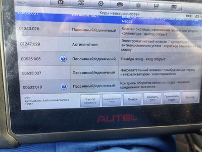

    Всех приветствую. Такая проблема Ауди а4 б5 1998 год мотор ahl. Мотор троит нет разницы горячий холодный происходит как на холостом просто стоишь в пробке или при сбросе скорости падают обороты до 400 и не отзывается на газ и не глохнет и не развивает . Было поменяно : дроссель , резинки впуска, дмрв другой подкинул. До замены дросселя могло 3-5 раз подряд так тупить сейчас реже но бывает. Горят ошибки что на фото. Куда копать?

    Устранять ошибки для начала. Для этого выполнить диагностику - это замерять напряжения на исполнителях, измерять сопротивления, визуальный контроль контактов разъёмов и проводов. Делать выводы по полученным результатам. Эти выводы и помогут найти причину проблемы, ну и устранять ее.
