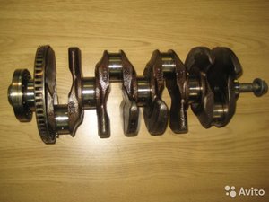

  14. Yurasem
    Yurasem Захожу иногда
    6 апр 2011
    10.120
    Тюменская обл.
    Vag
    гребёнка дпкв стоит внутри двс. замена маховика, врятли причина. если только сам кабель от датчика, был пережат.
    обычно жмут-рвут.., при снятии-постановке масленого кронштейна. разьём дпкв на моторном щите, фишки, проверить не помешает

  19. Yurasem
    6 апр 2011
    10.120
    Тюменская обл.
    Vag
    ошибку по нему, сразу пропишет.
  20. Yurasem
    6 апр 2011
    10.120
    Тюменская обл.
    Vag
