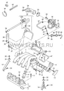

    1) Проблема описанная в посте есть часто встречаемая и на которую есть соответствующая отзывная акция (ОД Вам об этом и не скажет ,но знать Вы должны).
    2)Проблема связана с западанием обратного клапана в комбинированном клапане вентиляции картерных газов.
    3)Необходимый комплект для решения проблемы включает в себя две позиции :
    а) Комбинированный клапан: 06F 129 101 L (Именно L ,а не Е поскольку это доработка конструкции старого клапана с ... Е ,внешние отличия и изменения конструкции хорошо видны и понятны..)
    б) Прокладка комбинированного клапана: 06F 103 483 E.
    4) Рано или поздно все машины 2.0 TFSi попадут под замену этого клапана с такими -же симптомами ,советую тем у кого еще такой неисправности нет ,а клапан не менялся и старой конструкции провести замену на опережение. (То-же самое касается клапана N249 ).
