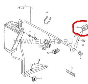

    Прости, отправлял сообщение с коммуникатора, видимо не прошло. Очень просто, заводишь "холодное" авто, открываешь капот, проверяешь, стучит ли электроклапан (он похож на топливный фильтр, только черный и поменьше :), на 8Е он находится на воздуховоде, с левой стороны мотора. Если не постукивает, то открываешь бак и снова проверяешь клапан, должен работать. Если нет, лезешь ваг-комом, смотришь ошибки в моторе, потом суда...

    Приехав на сервис, первым стерли ошибки из двигателя. ваг-комом можно запустить тест исполнителей в двигателе. первый раз тест прошел нормально, тестировались компоненты бензонасоса, и пр, а так же срабатывание электромагнитного клапана. Первый прогон теста не выявил ошибок. во второй раз открыли бак, и уже с открытым баком запустили тест. при первом же исполнителе вылетела ошибка замыкания эл. клапана на массу, а на все последующие попытки запустить этот тест даже с закрытым баком, система отвечала, что не выполнены все условия теста (????). бак закрыли, полезли смотреть ошибки - опять полный набор, что и было в начале, и появилась ошибка электромагнитного клапана. стерли, отключили клапан - опять тоже самое, с той лишь разницей, что система его просто не нашла.
    Вот сейчас заказываю в екзисте этот датчик вместе с маленьким вакуумником, который идет после него...
    как приедет, поставлю, сразу сообщу, что и как...

    Итак, вчера заменил датчик, постирал все ошибки. Сегодня ошибок не появилось, полет нормальный...
    Следующая проверка - заправка, но еще почти полный бак, поэтому, скорее всего, в конце недели узнаем, заодно будет возможность притопить газку, и посмотреть, загорится ли ошибка...

    Заправился... ЗАВЕЛАСЬ БЕЗ ПРОБЛЕМ!!!!!!!!!!!!!!!!!!!!!!!!!!!!!!:rofl:
    ошибки компом еще не смотрел, но надеюсь криминала больше не будет... :beer::drunk2::thumbup:

    т.е трабл реально связан с этим клапаном утилизации паров бензина?
    http://en.allexperts.com/q/Audi-Repair-1811/DTC-Errors-AUDI-A4.htm--как тут и написано

    Похоже, что да. Хотя рано пока говорить, нужно покататься немного, еще пару раз заправиться, а то вдруг это случайность...
