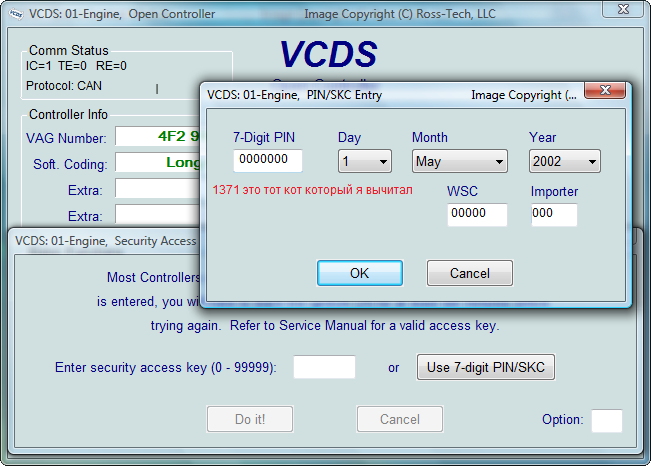

    Доброго времени суток. Ситуация такая... На этой не богом созданной машине села батарейка и ключи блок потерял. Я считал вагкоммандером ключ (1371). полагаю, что перед этим ключем надо ставить нули... в общем заткнулся я на этом... есть ключ, есть VCDS. теперь уже зная ключ, меня пускает дальше, но дальше это 1371.png что делать дальше я не могу разобраться (( А задача такая -считать ключ (считал). И прописать его снова (прописать не смог).
    (AUDI A2K 2002г)

    Так а че А2 делает в разделе А1? Я так понимаю, что все проще делается:
    тынц
    Машина была закрыта
    Нажмите кнопку Открыть пульта дистанционного управления, который не в синхронизации
    Механически открытое транспортное средство на водителя стороне дверной замок с ключом
    Дверь открыта, ключ в замке зажигания и запуска двигателя.
    Как я понял, что надо на ключе нажать кнопку открыть, потом вставить ключ в личинку замка и открыть машину. Потом заводить машину, но дверь при этом не закрывать.

    Нужно по новой прописать имобылайзер, и синхронизировать ключ.

    у меня синхронизировались проще.....при вкл. зажигании поочередно нажимал и удерживал секунд по 5 кнопки открыть закрыть.)

    если бы так все было просто.
    при низкой просадке аккумулятора, разрушается ерпром блока или щитка. с брелка ерпром не прописывается))
