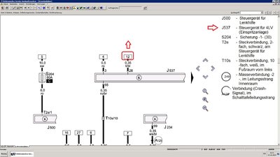

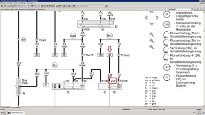

    Ваша проблема в том ,что реле регулятор генератора на Вашем моторе отслеживается клеммой DF непосредственно ЭБУ ДВС , учитывая где именно установлен блок двс (под ногами водителя в нише в которой частенько через отсутствующие заглушки попадает вода снаружи ) , как мне кажется стоит перепроверить состояние электропроводки в этом месте ..
