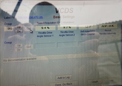

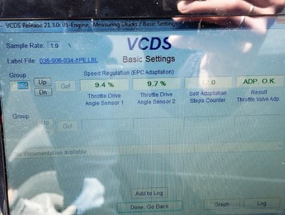

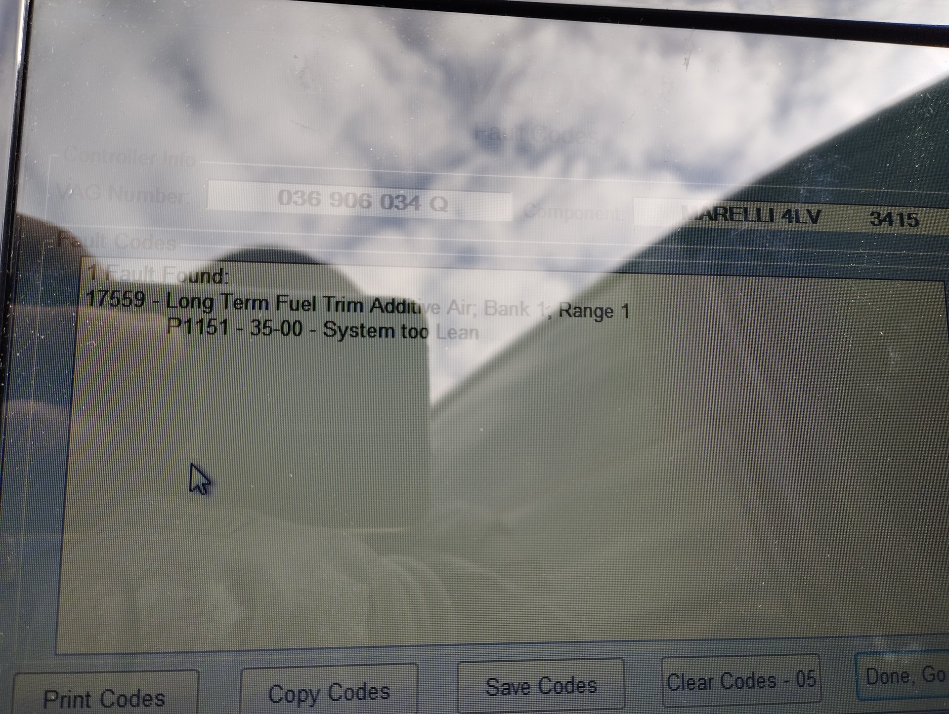

    Добрый день! После покупки авто решил сделать адаптацию дроселя через Vcds (01-Двигатель04- Базовые установки-Группа 060). Двигатель прогрет до 90 градусов. Адаптация происходит но заслонка полностью не открывается. Значение в окнах Angle sensor1 9.4% и Angle sensor2 9.7%. Двигая заслонку пальцем % значение достигает 95%. Иногда появляется ошибка бедная смесь и больше никаких ошибок. Дросель чистый и шестерни без дефектов. Пробовал ставить другой дросель, тоже самое. Проводка без скруток и окисли .Подскажите пожалуйста что делать?

    Адаптация же проходит, в 4 окне ADP.OK.
    Если, бы была проблема с адаптацией дроссельной заслонки, адаптация бы не проходила, и была бы ошибка по отсуствию адаптации дроссельной заслонки. Оставить её в покое наверно надо.
    Ошибка по бедной смеси, как вариант может подсос неучтенного воздуха быть. Низкое давление топлива, низкое качество топлива,неисправность МАР сенсора,неисправность системы вентиляции топливного бака через клапан адсорбора, и на конец неисправность лямбда зонда.Поле деятельности огромное.

    2727! Если надоест искать причину (после прочтения всех советов!!!)(и покупки ненужных запчастей!!) Бедная смесь в а2 только по причине не закрытого клапана EGR! канал 32 74 74 - в студию!

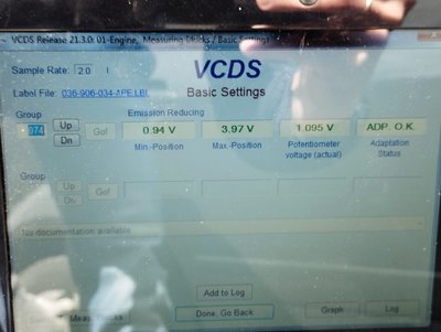

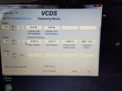

    Посмотрел эти 2 канала

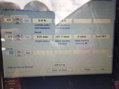

    32 после поездки (не глуша)!!! и 75 -заодно.

    32 и 75 канал
    Температура двигателя 90 градусов

    В канале адаптации набирай 00 (сброс каналов адаптаций) отключай эбу на пять минут (клемму аккумулятора) пере адаптируй egr и дроссель ( на горячую) ! А вообще 036906034Q (прошивка 3415) самый проблемный блок (выкинуть и купить EG тысячи за 2) (pin вытягивается vag can - для привязки ключей. (В 75 канале в 3-ем поле 00 не должны быть ( накатом на передаче нужно поездить ) та же фигня и с 32 в первом поле после запуска двигателя на горячую (после минуты работы ) изменятся показания !!!

    Сделал сброс каналов адаптаций и скинул клемы на 10 минут. После зашёл в 60 и 74 канал.

    32 канал !!! с процентами ( нули не интересны)!!! (в крайнем случае давление в рампе) В 60 канале 0 (в адаптации дросселя ) нни когда не встречал (2. 3. 4.). Точно EGR травит!! Прокладку на EGR - скидывать разъем не вариант. (конечно вылезет чек (недостаточная пропускная способность клапана )-поездить на чеке подстроятся каналы адаптации -эбу придет в себя -после всех экспериментов!) блок с а2 -стоит дешево (самая популярная версия 4030 если aua ) эбу на многое машины ставился - но экспериментировать не стоит (веселый магнетти марели).(залить прошивку одисом не пройдет только vas pc (танцы с бубном !!!!). (Про эбу посмотри у Дмитрия Боно на драйве)

    Добрый день! Прошло пару недель как заглушил Егр пластинкой. Тяга стала лучше. После поездки по трассе выдало ошибку p0401. Теперь как я понимаю надо ставить обманку на Егр(уже нашёл всю ИНФУ на форуме по этому поводу).
