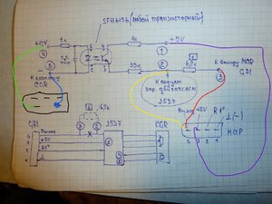

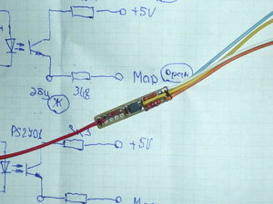

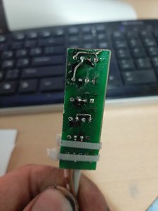

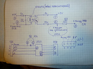

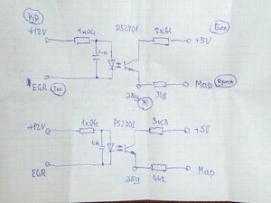

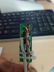

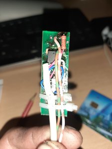

    улучшается динамика . убираются проблемы с чеком при заглушенном egr. да резистор 6.2к не точный номинал . от 3.3 к до 6.2к у меня стоит 3.9к . Судя по отсутствия интереса к теме хотел прояснить ситуацию. Если вы заглушили egr то метров через 500 езды (3 раза торможения двигателем) загорается ошибка (недостаточная пропускная способность клапана egr)(если есть шнурок в группе измерения (двигатель)канал 75 можно видеть разность давлений при открытии клапана egr если разность больше 100 миллибар после 3х измерений эбу в последнем окошке появится надпись система исправна) Так вот давление контролирует датчик разряжения (давления наверное неправильно давления там нет)его и надо обмануть (электронно) то есть добавить на выход этого датчика 0.4 вольта (в момент срабатывания клапана) во всех остальных режимах эта схема не влияет на показания датчика разряжения. (динамика улучшается потому что смесь горит лучше выхлопа нет в составе смеси) побочных эффектов (почти год ) в моторе не обнаружено (шнурок ВАСЯ PRO 3 месяца ездил с ноутбуком) никаких перегревов катализаторов недогревов и прочей фигни итп не обнаружено ....... кого что заинтересует задавайте вопросы-скрывать нечего. (2020 год! полгода такая же штука стоит на хонда цивик 1.4 -2003 г.в. егр-заглушен -ошибок нет.)

  13. Anm
    Anm Новичок
    25 мар 2015
    24
    Как подключать ? Схему собрал а не работает

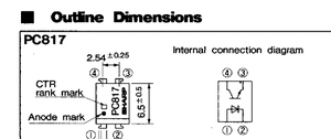

    схема подключения? можно с фото, какой оптрон? забыл спросить -что значит не работает? группа измерений 74 75-(перепад давления)?
  15. Anm
    Anm Новичок
    25 мар 2015
    24
    По схеме я понял так. К ЕГР подключать +12(4) и (5) вывод на управление эл катушкой которая открывает и закрывает клапан. контакты (2) и (3) вешать на мап на выход, как бы сигнал с мапа идет через (3) и меняеется в схеме и выходит новым из (2) и уходит в эбу. Конткат +5 (1) просто вешаается на +5 мапа, потому что я незнаю где +5 взять еще
    Когда подключил так - авто не запускалась. Пишет кз на + G71. Скидывал с ЕГР провода - работала но с перебоями и пыталась заглохнуть

    надписи сверху вниз
    CDSMO
    1010
    817
    E11
    D
  17. серый1970
    серый1970 Участник форума
    29 мар 2016
    337
    #17 серый1970, 18 апр 2020
    У меня все под полом! если под капотом -режешь выход map-в разрыв ставишь резистор (номиналы выше в схеме ) (кстати -чем меньше тем лучше) заводишь! работает -ничего не изменилось! 5 вольт откинь! оптрон pc817? ноги не перепутаны 3 и 4, коричневый и белый на егр?
  18. Anm
    Anm Новичок
    25 мар 2015
    24
    какие контакты подключать? Все? тогда +5 откуда брать?
  19. Anm
    Anm Новичок
    25 мар 2015
    24
    Да схема вроде правильно собрана
  20. серый1970
    29 мар 2016
    337
    #20 серый1970, 18 апр 2020
    если правильно собрана- почему замыкание 5 вольт на выход map? пока оптрон не открыт (открывают его импульсы с клапана егр ) он ни как не влияет на работу! 5 вольт для проверки откинь! 3 4 нога оптрона тестером не звонится в обе стороны!
