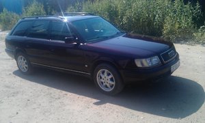

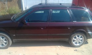

    Из собсного - вместо нижних резинок сомнительного качества (китай занедорого) можно приклеить по нижней штамповке широкий пластиковый молдинг на двустороннем скотче. Если подготовить поверхность, всё стоит годами и не топорщится. По сравнению с ктайскими резинками гораздо практичнее вышло: параллельно приклеил на одной и поставил нижние молдинги на другой, псевдорезиновые китайцы мало того, что были капельку длиннее, после 2х лет пошли небольшой волной и оттопырились на самых краешках, пластиковый молдинг - бодрячком. По крыльям пассаж непонятен совершенно: что сделалось-то, чтобы стало и ровно и нержавюче? По порогам - споттер+антигравий очень даже ничего получается, опять же, если поверхность обработана хорошо - ничего не меняется годами скачек по пескам и сугробам, через поребрики надо отучиться лазать и будет совсем хорошо. Фото не очень, но что было.

    Почему поворотник так топорщится? Как будто не совпадает по крепежам.
  7. SRGK60
    SRGK60 Живу я здесь
    25 май 2012
    2.922
    А6/С4 1.8 97'avant
    Это особенность не штатных крыльев,у меня тоже стоит слева не оригинал,не знаю,точно,что за фирма предхоз сказал,что точно не китай/тайвань,по зазорам стоит идеально,но поворотник,конечно не топорщится,но что стоит не так как справа на оригинале заметно не вооруженным глазом
