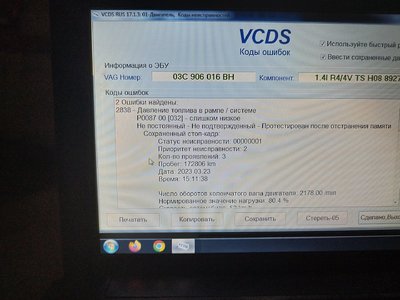

    Нашёл я время продолжить битву с троением.
    Снял значит форсунки, отвёз почистить, поставил обратно.
    Но поменял их местами 1 на 4, 2 на 3.
    Работать стал сильно лучше, больше не троит, но иногда поддёргивает на холостых.
    Раньше больше всего пропусков было по 4му цилидру, теперь редкие пропуски по первому (эта форсунка раньше была 4ом).
    Чек больше не горит.

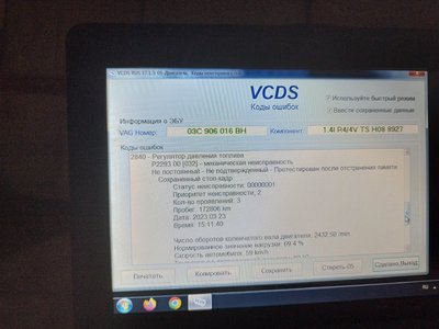

    Но полез почитать ошибки и увидел ошибки по давлению в топлевной рейки, фотки приложу.
    Посмотрел давление оно на холостых 48бар на 3т оборотов 100 бар.
    Вот собственно вопрос, есть у меня проблема с тнвд и как проверить?

    Не думаю что ваши "редкие пропуски по первому " связаны с проблемой ТНВД причем с такими показателями давления топлива))
