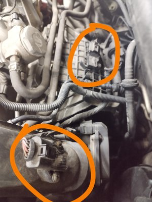

    После сброса ошибок первыми появляются ошибки по пропускам, если минуты 3-5 потроить появляются ошибки давления наддува (P0238) и давление на впуске (P0108). На машине два одинаковых датчика, менял их местами ничего не меняется.
    Буду рад любому совету, что то уже голова кипит, так не хочется делать бесполезную работу.

    3. ошибка по датчикам давления, как правило, связана с проблемами в проводке. в данном случае проверку следует начинать от блока управления.

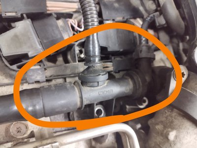

    Я думаю, что проблема в клапане на фотографии. Как его проверить, знает кто? Он продувается свободно во все стороны, так же не должно быть?
  5. Карп
    Карп Старожил
    28 сен 2007
    10.122
    Пассат Б3
    Не должно , это обратный клапан как раз разделяет потоки при работе на х.х. и при работе на частичной /полной нагрузке .. Как писали выше проверить просто - отключи вентиляцию (всю и топливного бака в том числе ) от впускного коллектора организовав заглушку

    Ну поскольку компрессия есть, клапана я думаю не прогарели. Отключать наверное не буду, раз клапан неисправен, надо заменить, а там если дело на лад не пойдёт, то наверное уже отключать буду и проверю форсы.

    Клапан поменял.
    Результата ноль.
    Старый был точно неисправен.

    После установки нового клапана вкг, мотор начал работать гораздо лучше, но остались не частые пропуски по 4му целинру. Свечи новые, все катушки рабочее. Да, возможно есть проблема с форсункой. Щас пока времени нет этим заниматься, но позже полезу проверю.
