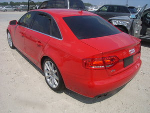

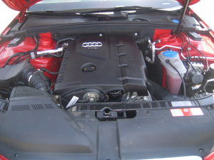

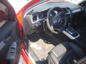

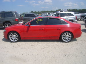

    Народ предлагают Audi A 4 B7 2011 год S-Line утопленник. Машинка в Америке знакомый может купить не дорого. Какие проблемы ждут меня ?? За ранее спасибо ?? Ценник 600 тыс. Стоит ли того ??

    было время интересовался данным вопросом...причем варианты были просто сумасшедшие:laugh:
    Общался с теми кто что то знает...ответ был одни "ЗАБЕЙ":smile8:
    Как объяснили там после воды электроника не восстанавливается...и она будет лететь постоянно..так же то что кузов каким то образом тоже начнет цвести...ну и тд...во общем отговорили полностью...

    да и кстати у машинки только салон похоже S-line..так как кузов просто база.....

    Машина Ауди В8 8К ... По электронике там очень много блоков которые могут потом глючить . Только вчера мучались с такой . На ней все лишь помыли испаритель кондея через салонный дефлектор - итог блок управления вентилятора печки кирдык ... А в него не так много влаги попало ... Цена оригинала 9000р.

    Всё верно только салон

    Рассматривать вариант восстановления утопленика можно, кмк, тоько в случае если все это происходило на глазах - ушла под воду, сразу выдернули и сняли АКБ и сразу же начали разбирать и сушить все. Таким образом можно многое спасти. А тут...... даже если снята клемма то необратимые процессы гниения-разъедания идут по сей день. Электроники там много. Каждый эл привод и эл блок надо будет поменять. Не выгдно это вообще. Несколько раз сталкивался с восстановлением таких машин. Как не старались а гемор продолжался еще не один год..... А еще вот что - полюбому в агрегаты (мотор, КПП) попала вода. Прикиньте, что там будет за это время пока она к Вам попадет?

    В свое время когда искал себе первую машину в США, были даже более сладкие варианты, в том числе на машинах где электроники меньше на 2-а порядка. Долго мониторил этот вопрос, в итоге пришёл к однозначному мнению не брать.
    Кроме электрики и нормально-крупных агрегатов (Двигатель, КПП, задний мост если есть и т.д.) вода попала в ТАКИЕ места, что нормальному человеку даже в голову не придёт (вакуумник, всякие полости-ниши, внутри тросиков-приводов, многочисленных датчиков-мембран). Вычистить это даже полной разборкой не возможно, глюки будут прогрессировать по мере увеличения срока эксплуатации.

    Всем спасибо машинку не беру.
