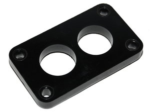

    Теперь по термопрокладке.
    Вот так и только так выглядит толстая 10мм термопрокладка карбюратора, которой надо отделять карбюратор от коллектора ЛЕТОМ, зимой надо бы пользовать тонкую термопрокладку, миллимов 2 толщины.

    1)Как организовать подогрев карбюратора?Сегодня трогал-карбюратор ледяной,несмотря на то ,что коллектор горячий весь, ты присылал фотографию прокладки летней толстой, вот она у меня сейчас стоит.

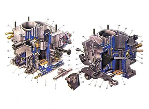

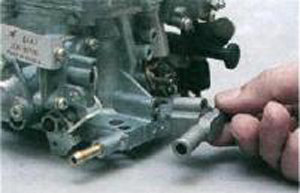

    Ну как бы вот что дал поиск по запросу "подогрев карбюратора солекс". На первой маленькой фотке это то, что рукъями хватается, на большой - под нумером один. Через этот тройничок можно организовать ток охлаждайки, по науке если. Я себе так делал, но потом изъял, ибо дополнительный соединитель - дополнительный источник утечки впоследствии, это чисто моя позиция.
    Я на зиму ставлю тонкую прокладку (2мм) под карб вместо толстой (которая крайне необходима летом/по жаре) и под гайки крепления карба подкладываю толстые (3мм) стальные шайбы, для улучшения теплопередачи от коллектора к карбу, но это уже индивидуально найденная мера. Конечно же, уделяю толику внимания герметичности посадки, используя герметик между сопрягаемыми прокладками/поверхностями, ну а под карб - тонкая картонная прокладка за рупь, иначе карбовую подошву от герметика очищать - задача не из самых благодарных, да и не мажут карб герметиком.
    Далее исключаю вероятность попадания прямого ледяного ветра в приемник воздуха/воздушный фильтр, пользую штатный подогреватель воздуха от кожуха выпускного коллектора и утепляю максимально подкапотку, включая, разумеется, девайс "kartonka". Как показала прошлая, далеко не крымская зима, подогрев от выпускного тоже не единственно правильное решение, можно просто соорудить рукав воздухозабора за движок и оттеда вполне себе теплый воздух прекрасно забирается и карб работает вполне себе прилично.
    Я не знаю что есть "закольцовка", потому не подскажу ничего.
