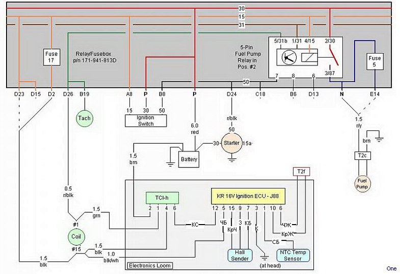

    Не приходит управляющий сигнал с эбу на реле, в моём случае это тонкая нога релюхи под номером 47 на схеме, точнее приходило 4В провод зелёно-фиолетовый, снизу монтажного блока (мб) нашёл гнездо 47 ноги, кинул провод напрямую с эбу(может где то обрыв или скрутка/окись) с эбу выходит 7 В. при включении зажигания не крутя стартер, соответственно подкачки БН не происходит. Да, при включении зажигания не загарается лампа чек, изначально, когда появилась проблема иногда она загоралась и бн в этот момент работал (наверное чек завязан с релюхой бн, а так как на неё не приходит 12В управляющего сигнала то она и не загорается-моё предположение) релюха, к слову, исправна.
    Предполагаю, что где то хреновый контакт и на мозги в цепь бн не приходит положеных 12 В, вопрос откуда/с чего должны эти самые 12 В управляющие бн? Если включить бн напрямую то машина заводится. На контакт "15" подаётся честных 12 В при включении зажигания. Двс по паспорту NG, по факту вроде ps, зажигание vez без вакуумника. Хотя с мозга выходит трубка корректировки УОЗ. Да, и самое главное, эбу внешне как новое, окиси/коррозии и намёка нет.
    Да, на эбу (811 907 397h) 15 ног. Какая нумеровка - хз, схему не нашёл.

    Не то ищешь. Эбу управляет релюхой по минусу. То есть, плюс приходит на обмотку реле с замка зажигания ч/з предохранитель, а минусовым концом обмотки реле рулит ЭБУ. Проверяй, приходит ли плюс и масса на ЭБУ.
    Держи для наглядности -

    Спасибо. Я правильно понимаю, на ногу 5/31b (а в моём случае "Т") приходит управляющий сигнал с эбу "-"? Тогда другой вопрос, я (по дури ума, думая что там +) прицепил лампу от поворотника, один конец на массу, другой в разъем, на который приходит сигнал с эбу и при включении зажигания лампа загоралась и светился "чек", в таком случае у меня где то КЗ? Или я не так что то понимаю?
  20. WhiteSCP
    WhiteSCP Новичок
    25 май 2012
    94
    A90 2,3 NG 89г.
    Или это говорит о том, что на эбу приходит +, а массу я получается через лампу с массы подавал? И соответственно на эбу обрыв массы?
