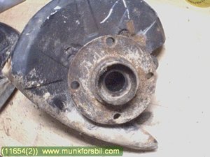

    посмотрел в инете фотки ступицы 4*108 -- чет там места на 5*112 нет совсем, дырки на краю ступицы получаются
    какой точный диаметр ступицы на audi 80?
    ступица с обратной стороны формованная, поэтому пересверлить не удастся
    а еще дырки невозможно совместить, чтобы они не пересекались
      93,3 КБ
      63
      6,2 КБ
      58

    Бред пишите.... Лично видел ступицы пересверенные! Передние они сзади ровные! И дырки не пересекаются и толщина стенки между отверстия ми толще на 1мм чем стенка между сферой ступицы и отверстия! А меня в вообще ступицы от эс2 передние и кулак от нее и сапог тоже и подшипник ступичный 82мм, и все это стоит больших денег не 7000р с такими ценами только Жигули тюнинговать быкотюнингом!!! Лапочками брызговиками спарцо переделкой и сушилкой для белья на крышку багажника)))))):ded: а зад умнея ступица от чего то там на 5х112 под родной подшипник бочковский задний и диск тормозной отдельно...

    как совместить дырки при сверлении? одна из дырок обязательно перекроет старую сверловку! ради интереса набросал чертеж в автокаде - как ни крутил 5*112 по 4*108 - все равно одна дырка перекрывается.
    так что пререход - только заменой ступиц и иже с ними

    Мб те 4х100 были???:shock: я неуверен...

    если ты видел их на драйве - да ) там были пересверлены 4*100 на 5*100 - одна из дырок совпадает и остальные не пересекаются
