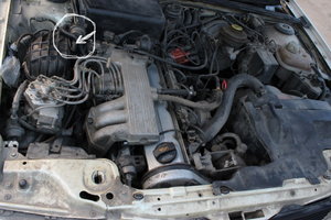

    парни всем еще раз привет.откуда эта клема ???? .типа бачек а на нем клема.))))
  12. BMI.57
    BMI.57 Старожил
    27 дек 2008
    5.375
    ВАЗ 1111
    Ты о чём вообще? Откуда клемма?. Сам же написал . С твоего ТИПА БАЧЁК..!!!!
  13. пилигрим51
    пилигрим51 Участник форума
    3 янв 2022
    103
    так для чего она или куда с нее провод идет?))за что отвечает??
  14. BMI.57
    BMI.57 Старожил
    27 дек 2008
    5.375
    ВАЗ 1111
    Не с неё. А с него.
    Это клапан .....Электромагнитный клапан адсорбера..
    А провода идут на ЭБУ по впрыску.

    спс.у мой ауди там пустая клемма , а машина работает норм.на что это влияет?
