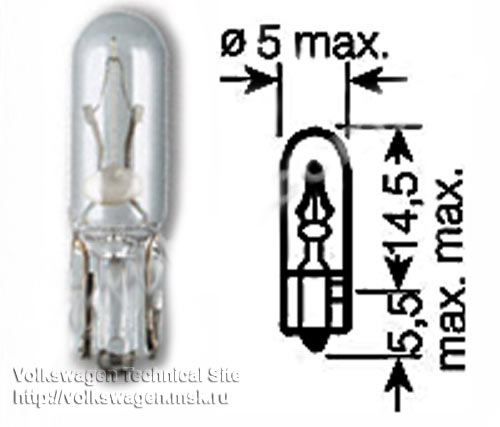

    Всем привет. Кто-нибудь менял лампочку на кнопке "спорт" на 097 коробке. Какя там стоит? Обыкновенная как в клавишах или паять надо.
  17. happyhar
    happyhar Живу я здесь
    8 мар 2008
    2.978
    Audi 90 2.3 SE'91.АКПП.
    #77 happyhar, 25 фев 2012
    лампочка 12V 1.2W цоколь называется T5
    там не всё так просто. система очень хитрая, я 2 раза менял лампочку, она не горела. а потом заметил что подсветка горит тускло. полез думал лампочка подыхает , лампочка в итоге была живая. оказывается там какойто оптоволоконный провод идёт в зону "prnd321" и она подсвечивается именно от него. и он у меня перетёрся со временем... вот такая вот хреновина хитрая.
    кстати никто рычаг селектора (саму ручку на штоке) не снимал? как этот набалдашник снять или он скручивается?
  18. avia74
    avia74 Участник форума
    6 дек 2011
    171
    FW B5 1.8ADR 99г
    Он скручивается.
