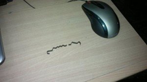

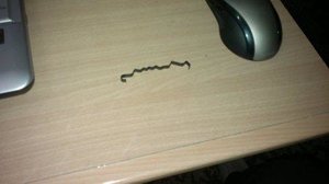

    Снял поддон у 097 коробки и на магните обнаружил часть скобы , кто шарит что за скоба и что держит каковы последсвия ее отсуцтвия

    mr.voodoo - только увидел сообщение твоё.. написалбы в личку мне. вобщем отдельно её нет. менять надо деталюху под # 097 321 173 A ... если мало ездил без неё , то всё нормально. если больше месяца катаешься то лучше менять. зубья раскатает роликом и передачи не чётко будут втыкаться.
