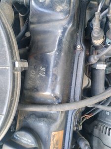

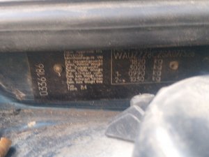

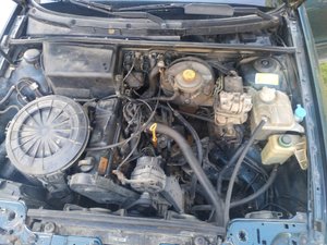

    Сделал фото.

    A80 B4 ABT 2.0 92г
    Это 1,8 моник. И он не родной, ибо на В4 моники ставились только 2,0 (АВТ).
    Кстати, не пойму, зачем его менять. Моновпрыск самый беспроблемный впрыск во всей линейке ВАГа. Если движок в нормальном состоянии - катайся спокойно и не забивай заменой голову.
