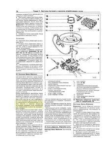

    2 Иван Факов из картинки в 27 посте, работает ли клапан 12 заслонки подогрева всасываемого воздуха?

    я думаю нужно в холодную погоду создать разряжение в трубочке которая тянется от моновпрыска к этому клапану (отсосать ротом воздух), и заслонка должна переключится с холодного воздуха на тёплый

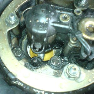

    Несколько дней назад прочистил вэдэшкой контакты на моновпрыске и РХХ (прочистил и разъёмы, и фишки на проводах). Сегодня опять образовалась сырая погода - спецом вышел завести машину, проверить, что будет. Не помогла, стало быть, чистка... В момент, когда машина начала задыхаться, снял воздушный фильтр - тоже не помогло. На нормальном ХХ - нормальные обороты, но по мере понижения оборотов они становятся неравномерными. ДЗ ведёт себя вроде нормально - чуть приоткрыта, стоит чётко, не дёргается. Всё-таки пропуски зажигания?
    Ещё, когда снял фильтр, обратил внимание на белый налёт по краям ДЗ. Пока бегал за фотиком, налёт исчез. Снова завёл машину - и через пару минут налёт опять появился. Я так понял - это пена от бензина. Не обращать внимания? Или так быть не должно?
    (На капли воды не обращайте внимания - это, сцуко, снег повалил, пока я возился.)

    Значит так. У тебя типичный, как говорят фольцеводы, "ТГМ" Температурный Глюк Моновпрыска :)

  16. andrik81
    andrik81 Завсегдатай
    23 июн 2005
    817
    A100/С4 2.3 AAR 92
    это по ходу лед
    ща тоже самое и с теми же симптомами наблюдаем на 1,8 РМ:)
    у тебя с патрубком забора горячего воздуха от выпускного коллектора всё ок?

    Лёд? Да вроде не холодно сегодня...:shock: С трубкой от коллектора всё нормально. Правда вот, пока не знаю, работает ли сам клапан... В любом случае, падение оборотов начинается тогда, когда коллектор сам ещё толком не прогрет, так что он тут, я думаю, не причём. В смысле, без разницы, откуда поступает воздух - и там, и там холодно.

    лёд, лёд. бензус при активном испарении охлаждает стенки образуя белый налет.
    дык сними кастрюлю и посмотри сверху как "играется" заслонка гор/хол. Через некоторое время она начнет потихоньку открывать подачу холодного...

    Вот только мне кажется, что проблема там немножко другая. Там в холодную погоду такая шняга возникает, а у меня в сырую "зимой и летом одним цветом".:shock: Если с проблемой не разберусь в ближайшее время, то скоро уже можно будет по тёплой погоде эксперимент поставить.

    в том то и прикол, что летом будет всё работать как часы :D
