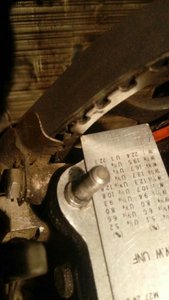

    Здравствуйте. Прошу прощение что не отписал, в командировку отправили.... В общем для верности эксперимента полез я к ремню, и вот как у меня метки стоят (для наглядности даже крышку снял) на маховике 0 и I судя по литературе ставится по 0, еще заметил что у меня метка на промвале не совпадает с меткой на коленвале, но бегунок с риской совпадает... Вот фото меток как и обещал.

    Еще на фото с маховиком видно что на зубчиках какие то капельки , больше похожие на масло... Их не много, но они есть, что бы это могло быть? Просто боюсь, что, что то серьезное...

    С метками ГРМ всё нормально.
    Но -
    Бегунок с риской должен совпасть, когда на маховике будет стоять не нолик по срезу окна, а риска, выбитая перед ноликом.
    Вот тогда угол ОЗ будет стоять по мануалу. Но в обыденной жизни его придётся скорректировать в чуть раннюю сторону - до появления детонации (стука пальцев, по-народному) при резком разгоне.
    Вот тогда угол ОЗ будет самым правильным. И только тогда машина начнёт нормально ехать.
    По поводу капель масла на маховике - это жизнь, что сделаешь. Травит либо задний сальник колена, либо сальник коробки передач. В обоих случаях придётся снимать коробку.

    И опять же, капельки масла на маховике.... Не равно ли это капельки масла в сцеплении?:shock: Может просто сальник подтикает или ещё какая хрень кидает масло на сцепление?
