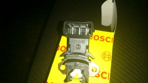

    как-то не удобно навязываться)))да ничего ,с уозом разберусь.а та штука на правом стакане есть у товарища на таком же автомобиле.думаю просто я не так объяснил и мы не допоняли)))сегодня чуть позже сфоткаю эту приблуду.а уоз сейчас в процессе.купил ДХ от восьмерки,буду вставлять его в кетайский трамблер.если получится,хорошо.если нет то зафиксирую грузики в трамблрере от джетроника))а так стробоскоп имею.с углом справлюсь))

    кстати в кетайском трамблере стоит дх похожий как ставили на abk моторы,не знаю,получится ли на его место присрать вазовский

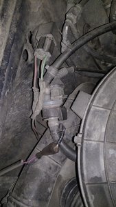

    и так товарищи,снова тупик.в китайском трамблере поменять датчик не получилось,совсем туда он не подходит.разобрал трамблер с джетроника,зафиксировал в нём грузики ,все собрал.вал трамблера стоит жестко.запускаю двигатель,и понимаю что сразу какая-то ерунда.в итоге,когда он прогрелся ,вернулось то,что было на китайском трамблере...на холостых его трясёт,и из глушителя короткие как будто пропуски зажигания.собственно всё.настроить по нормальному нифига не получилось...либо я не в том положении зафиксировал грузики,я их в начальном положении закрепил,правильно ?а спрашивал вот про эту штуку с двумя шлангами и фишкой,что это такое ?

    Это клапан адсорбера. Система дожига бензиновых паров из бензобака.
    Чисто экологическая фича. Можно отключить и заглушить, если есть какие-то подозрения на неё.
