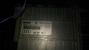

    сегодня подогнали мне блок от ауди,вот такой ,
    алюминиевый)))на радостях пошел его ставить,и как оказалось не зря.с моником который настроен на приемлимую работу с тем мозгом,двигатель работал ну практически идеально.ровно,без вибрации.так чтож это такое получается,всему виной мозг? следов пожара в нем нет...что с ним может быть не так ? на номера блока не смотрите.его хозяин говорил что вроде как менял ему корпус,но он не уверен)))

  19. Woffka
    Woffka Старожил
    9 апр 2011
    12.741
    Казахстан
    A80 B4 ABT 2.0 92г
    Там как минимум прошивка другая.
    А че не уверен-то, этот корпус к моновпрыску вообще отношения не имеет. :D
    ЗЫ. Ну ты и рисковый чел. Втыкать неведомо что, только из-за того, что оно подходит по разъёму... :dead:
    Зачем, если уже есть шнурок на ft232rq? :rollingeyes:

    в том ,что это моно-мотроник уверенность была полная))он был снят с такой же бочки.он туда мотор 9А вставил.
    я не могу найти драйвера для этого шнурка что бы он определялся как ком-порт,вот и подумал заказать другой,попроще.
    и еще,кстати.эта машина видимо когда-то состояла на службе.на торпеде присутствует клавиша FUNC , над бардачком дополнительное отделение оснащенное подсветкой,на дверных картах были карманы с замками,как выяснилось из поиска по интернету -для оружия.а так же консоль там где расположен прикуриватель оснащен лампочкой включения проблесковых маячков и еще какая-то кнопка рядом.а в кармашке рядом с ручником находится штекер для подключения микрофона так понимаю.сейчас это все естественно отключено и не работает,а я подумал о том что этот мозг мог когда-то шиться.плюс ко всему на машине стоял автомат,но тоже давно.
    сегодня провел процедуру по замене самой микросхемы с прошивкой от пассата ААМ. как итог,двигатель работает хорошо и ровно. но есть разница в мощности.
