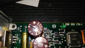

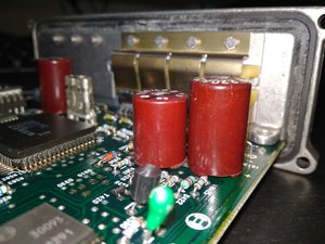

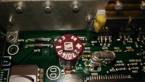

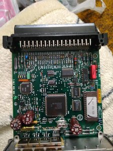

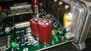

    добрался до мозга.нашел в нем 2 конденсатора ,которые на вид выглядят немного уставшими.что скажете?

    Вздутые? Меняй без раздумий. И лучше - на бОльшей ёмкости. Скажем, 330 или 470 мкф х 35 - 50 Вольт.
    Запас карман не тянет.

    два из них беременные,и чуть треснут корпус.видно на фото если присмотреться.сейчас пытаюсь их проверить.я где-то слышал,что ставить большей емкости можно,а напряжение оставлять такое же как и было. если я правильно прочитал,220 мкф ,и 40 вольт они у меня.

    ходил к соседу электрику.он их померил,говорит процентов 20-25 емкости они потеряли.

    Ёмкость больше ставить НУЖНО (т.к. это кондёры фильтра по питанию), а на напряжение 40 Вольт ты сейчас их не найдёшь. Только 35, 50, либо 63...
    Но в машине бортовая сеть - 12 Вольт, поэтому кондёр с допустимым напряжением 35 В. там выше крыши.
