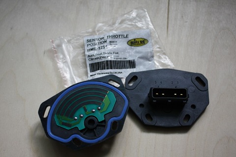

    потенциометр дросселя со временем стирается. Ни датчики, ничё вам не поможет, если день настал - дорожки на потенциометре не восстановить ничем, только брать новый. Китайский за 2 тысячи купить можно, судя по отзывам - ходит от 2 до 5 лет)

    Пипец. Ты полезешь, нарушишь его настройку - и потом создашь здесь еще кучу тем о его регулировке, адаптации, и так далее.
    Не лезь туда - он у тебя целый! [​IMG]
    Иначе машинен у тебя вообще не ехала бы, даже холодная.
    К чему этот пост вообще? Поумничать? Или топикстартера с панталыку сбить? Ты потом будешь ему новый ДПДЗ регулировать, или хотя бы объяснять, как это делается?
    Что за люди... Симптомы дохлого ДПДЗ давно известны, у топикстартера на них даже намека нет.
    Так на кой фиг ему голову этим забивать?
    Вот он полезет туда сейчас, и накрутит там - мама не горюй. [​IMG]
    Блин, romin46, да сними ты фишку с ДТОЖ и прокатись без него... И все сразу ясно станет! [​IMG]
