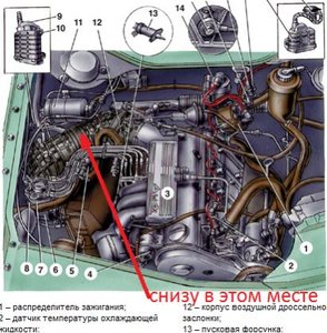

    Bocher Новичок
    30 янв 2012
    25
    A80/B4 2.0 92г.
    Прости за глупость) Но где находится датчик впуска?
    Я пока до конца не разобрался где что.
