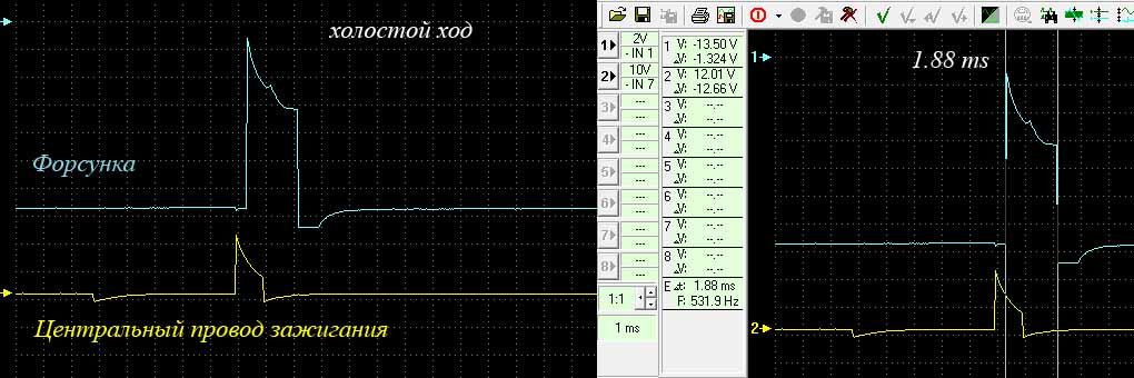

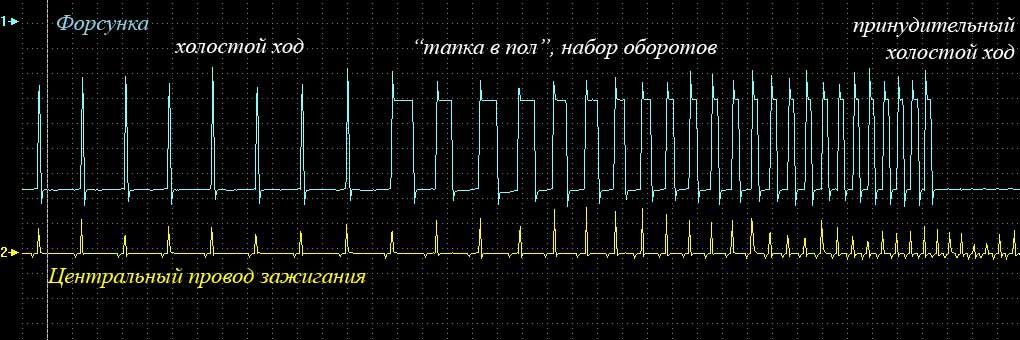

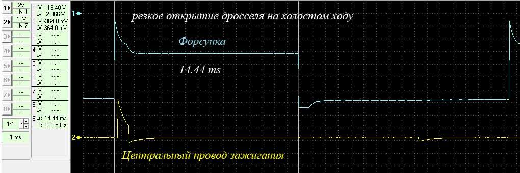

    осциллограммы форсунки
    Провёл вчера эксперимент. Сел осциллографом на форсунку. Синхронизация по центральному ВВ проводу.
    Кликните мышой/тачпадом по картинке, чтобы развернулась побольше.
    Все пояснения, в принципе, уже на картинке.
    ХХ, тапка в пол, набор оборотов примерно до 2500-3000, сброс газа - принудительный ХХ.
    Таким образом, у меня на ХХ длительность открытия форсунки 1.88 мс, т.е. ещё больше, чем упомянуто было выше двумя товарищами (1.2 мс и 1.5 мс).
    На третьей картинке (газ в пол) приведён 3й импульс по счёту. Первый вообще почти 18 мс.
    Ну, МаРаТ, куда копаем дальше?
