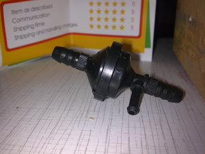

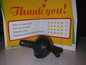

    Обыскала всю Москву и часть области на предмет обратного клапана, нигде не нашла.
    Киндер заказала на АлиЭкспресс похожую фиговинку 2 недели назад.
    Сегодня пришла посылка из Китая) Уиииии :sluni: Хвалюсь.
    Цена - 300 рублей. В магазах по 1 800 рублей, но в продаже нет.
    ЗЫ: главное, чтобы эта фигня подошла на мою машинюшку :engineer:
