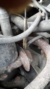

    Ребят, подскажите, как мне быть?
    Вот такая фигня у меня сейчас.
    Было.
    Можно это устройство купить (тройник или переходник?). Клапан вакуумной системы, правильно? Или форсунка с задержкой? Или клапан обратный? :shock: Что-то больше ничего не нахожу похожего...
    Или самой что-то придумать можно? Может пока половинкой зубочистки закрыть дырочку в переходнике?
    И что мне делать с трубочкой от вакуумника трамблера?

    Покупаешь Жигулевский, и колхозишь его туда... :rolleyes:
    Кстати, а чё эт вытяжка картера на клапанной крышке отключена? Тебе нравится запах картерных газов в салоне? :shock:

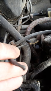

    Так как правильно эта хрень называется?
    И что делать с трубочкой вакуумника трамблера? Она почему-то запаяна как будто...
    Ты про клапанную крышку на последней фотке? Это что-то делали, а я как раз сфоткала.

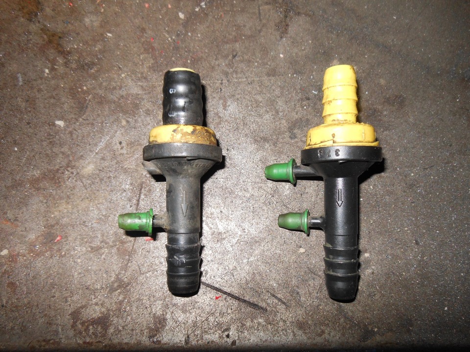

    Клапан ВУТ (вакуумного усилителя тормозов).
    ЗЫ. Клапан от Вазов ставится сразу в отверстие вакуумника. Потому и шланг сразу Вазовский бери вместе с ним.
    А трубка трамблера тоже от ВАЗа подходит. И зацепить ее можно, установив ВАЗовский же тройник в шланг ВУТ. )))

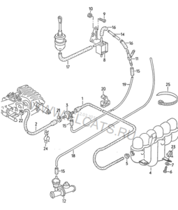

    Вот на картинке под № 3. Клапан обратный. Оно? В Экзисте VAG 8A0 820 675 Клапан обратный
    Под № 14 VAG 049 129 638 Клапан вакуумной системы

    Тебе подойдет любой из этих -
    Снимешь зеленую пимпочку и натянешь на штуцер свой шланг с трамблера.
    Вторая останется про запас, если клапан будет с двумя пимпочками. )))

    В первую очередь, проверить его надо бы, целая ли там диафрагма. Ой боюсь что наверное дырявая.:shock:, раз шланг замотали (запаяли), хотя это и бесполезная фигня.
    А проверить просто, одеваешь шланг на штуцер вакуумника, второй конец шланга в рот и втягиваем в себя воздух, закрываем языком шланг. Если язык прилипает к отверстию в шланге, ты это почувствуешь, диафрагма почти целая, далее подержи немного так, посмотри как хорошо и долго держится вакуум. Если все так, и вакуум быстро(секунд хотябы 20-30) не исчезает, то целый вакуумник. А вот если тянеш в себя воздух, а он свободно тянется, язык не прилипает к отверстию шланга, то вакуумник под замену. Можно конечно и отремонтировать, диафрагму поменять, но гемора многовато, поэтому мало кто этим занимается а зря:ded:.

    Не, это просто видать он оплавился об движ, так как развалился тройник и все шланги/трубочки оказались в свободном полете...
    До этого, всё было нормально и одевался на тройник.

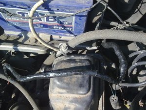

    А о какой дырочке идет речь? О той что на фото я объел красным?
    См. вложение

    Да :nod: Как раз откуда отвалилась трубочка вакуумного трамблера.

    :rollingeyes: А должно быть как раз наоборот. :uhoh:

    она не запаяна, в ней пластиковый обломок с твоего клапана (сосочек).
