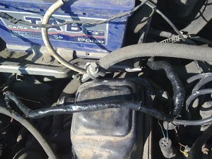

    Мальчики, кажется проблема решена.
    Шланг (наверное вакуумный :shock:, на фотке где тройник) лопнул... Сегодня обнаружили, когда услышали "посторонний звук" шипения под капотом :shuffle:
    Шланг притянули хомутом (пока так).
    Зато теперь вообще не слышно, работает машинка или нет :flirty: И трястись на холостых перестала)))
    Уффффф, поездка в сервис пока откладывается.
    Всем спасибо! :friends:

    Вакуумник прям так жоско на задний ход заведен? Не знал, запишу в блокнотик.

    Дык проверяю масло с утра на не заведённой машине)
    Звук шипения в салоне не слышно. Сегодня полезли под капот на заведённой машине а там уже и услышали.
    Хруст гранаты и гул подшипника слышно же и в салоне, а тут такое дело :shock:
    У меня уже шланг соскакивал как-то но там и колбасило и педаль тормоза не могла продавиться, машина совсем по другому себя вела...

    Предполагаю что движок, на подушках приподнимался, в другую сторону продольно , при трогании задним ходом, разрыв в патрубке увеличивался и...
