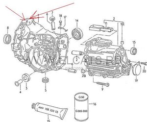

    Sverhu na korobke vozle dvigatelja estj vistup rovnij, i v bagaznike na tablice , u menja sboku za zapaskoj...

    На рисунке стрелками показал. Первые буквы это и есть код КПП.
    Потом открываем ЕЛКАТС.РУ выбираем раздел - трансмисия - валы 5ст кпп - и смотрим по вашему коду число зубьев на паре шестерен передачь. Разделив первое на второе получим передаточное число. Главную пару смотрим в разделе диференциал.
