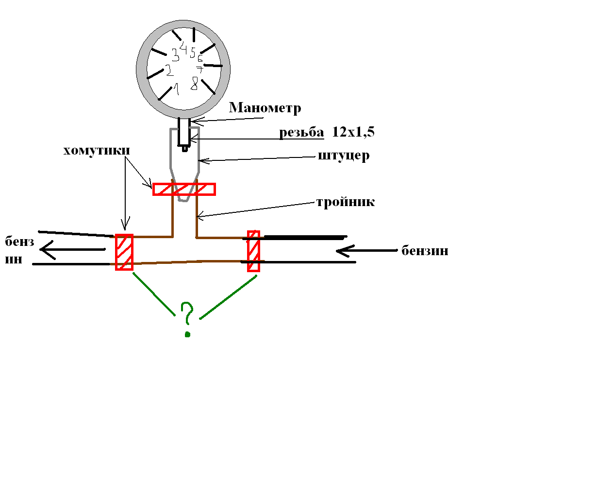

    Значится- покупаю манометр до 8-10 очков, штуцер который прикручивается к манометру, штуцер для подключения к системе, тройник (в моём случае) для подключения к топливной магистрали, бензостойкий шланг и два хомута, так? Вопросы:
    1) Мерять давление мне надо будет на выходе БН, между ним и гасителем пульсаций? Или рядом с дозатором? (Просто гаситель гудел-гудел и перестал, поэтому я на него и грешу)
    2) Мне надо будет купить ещё к этому тройник для подключения манометра к топливной магистрали, чтобы топливо шло как обычно от БН и далее, а по пути стоял ещё и манометр? Тогда как подключить тройник к топливным шлангам (знаки вопроса на рисунке)?
    Или давление насоса вообще по другому надо мерить?

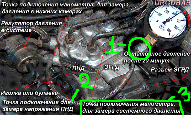

    По дозатору http://www.audi-club.ru/forum/attachment.php?attachmentid=42454 (у тебя 4ц по аналогии все, тока системное давление через пусковую у тебя).
    Я давления насосов всегда замеряю откручивая гибкий шланг от топливной магистрали (к насосу). Там где соединение 17 ключ и 14. (тока с обратной не перепутай). Гибкий шланг к дозатору который отодвигал в сторону, а шланг манометра натягиваю на медную трубку магистрали. БН в принудиловку - смотрю давление. Естесно все захомутать а то манометр в сугробе потом не найдешь.

    И ещё (по рисунку):
    1) 1 и 2- где найти такой шланг, и как смотреть его - купить манометр, а потом искать шланг и гайку такую, как 1?
    2) Подключаясь к ПФ- если я на прогретом двигателе откручу шланг от дозатора, который идёт на ПФ (ведь так надо?), там давление будет большое? Или можно откручивать, ничего не брызнет?
    3) Подключаться к ПФ через тройник или вместо неё? (Если вместо, то на горячий двиг, холодный без неё не запустится). А если на горячий, то как быть с вопросом №2 про давление?

    Я пришел в магазин сантехники, купил манометр, у нему штуцер сразу под обычный шланг. Купил тазовский шланг для бензина. Купил 2 болта. Один болт вместо пусковой форсунки, другой вместо заглушки где замеряем давление в нижней камере. На болты по гайке. Шляпки у болтов отрезал, в болту вдоль просверлил отверстие 3мм. Шланг одер на штуцер, захомутал. Другой конец шланга одеваю куда надо. На болты либо еще куда. Давление в месте замера системного (пусковая форсунка) 6.5 бар (струя). В нижней камере чуть больше 6 бар.

    2. А вот точки замеров (в 9-ом посту ведь не твой дозатор а КЕIII-Джет...):
    - красная стрелка системное давление. (или можно в точке подключения пусковой форсунки на верху дозатора)
    при БН в принудиловке 6,1...6,5бар должен стоять как вкопанный независимо от оборотов, включенных потребителей тока,...
    - зеленая стрелка - нижнее давление. В заглушке нижней части дозатора.
    с отсоединенном разъемом ЭГРД и БН в принудиловке на 0,4бар меньше системного (5,7...6,1 бар соответственно)
    с подсоединенном разъемом ЭГРД, и БН в принудиловке и вкл зажиганием на 1,3...1,6бар ниже системного.

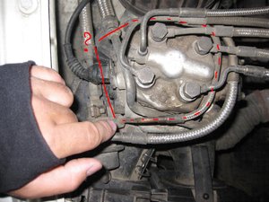

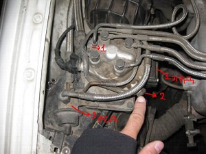

    Пока что задам вопрос по фотографиям (слева направо):
    Фото №1 (дозатор3): Правильно ли я понимаю, что:
    1- Под цифрой 1 обозначены ПФ и ЭГРД. Чтобы почистить МЛ, надо снять ЭГРД, шланг ПФ и с одной и с другой стороны поливать (без давления) карбклинером. Потом поставить назад и выставить ЭГРД по току.
    2- Приход топлива из бака.
    3- РСД и после него обратка.
    Фото № 2(дозатор2): Что это за трубка, огибающая дозатор?:chainik:

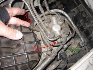

    Фото № 3(дозатор1): Правильно ли я понимаю, что:
    1- это слив топлива в обратку, и в этой точке, подключив шланг, надо смотреть количество топлива, уходящего в обратку (120-150 мл/мин в идеале) при отсоединённом разъёме ЭГРД, заглушённом шланге, который шёл на РСД. И так можно судить, насколько загрязнён дозатор.
    2- Это ПФ, сюда подключаемся измерять системное давление.
    3 - Заглушка, сюда подключаемся измерять давление в нижних камерах.

    1 фото. №1 это ПФ и ЭГРД, прямо в отверстии ПФ на глубине находится МЛ. Промывать Карбом под напором из баллончика со стороны ЭГРД, т. е. в обратном направлении по ходу бензина.
    №2 это прямой подвод от насоса. Там системное давление, так же как в ПФ.
    №3 это РСД
    2 фото. Трубка по которой идет слив из нижних камер дозатора через РСД в обратку. тут мерить количество 120...150мл/мин.
    3 фото. №1 - там тоже системное давление. Именно в этой трубке РСД поддерживает стабильное системное давление. Это отверстие в дозаторе соединено с тем, что от насоса. (№2 на фото1)
    №2 - это ПФ
    №3 - заглушка Ь8х1. это место где можно померить давление в нижних камерах. Но не количество слива с нижних камер. Есть такой нюанс. Потом расскажу.

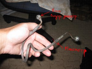

    По манометру думаю вот что- Куплю сам манометр со штуцером и бензостойким шлангом. К дозатору подключусь с помощью шланга на фото. А вот как соединить шланг на фото с бензостойким шлангом? Отпилить ту часть, где внутренний диаметр не 8 мм, а больше (соответственно 10 мм), и хомутами скрепить два шланга?
