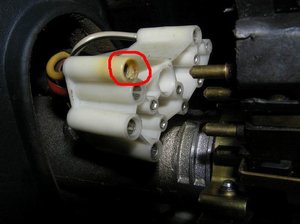

    Прошу помощи. Вчера разобрал гитару, совсемм ее запортил. седня купил новую. ставлю неработает (вернее тож самое) поставил в другую машину - все нормально. Предохранители в норме. Что делать???
  20. mikrosem
    mikrosem Живу я здесь
    4 ноя 2008
    1.202
    A4/B5 1.8 ADR 96г.
    Вероятней всего, нет контакта вот здесь...
