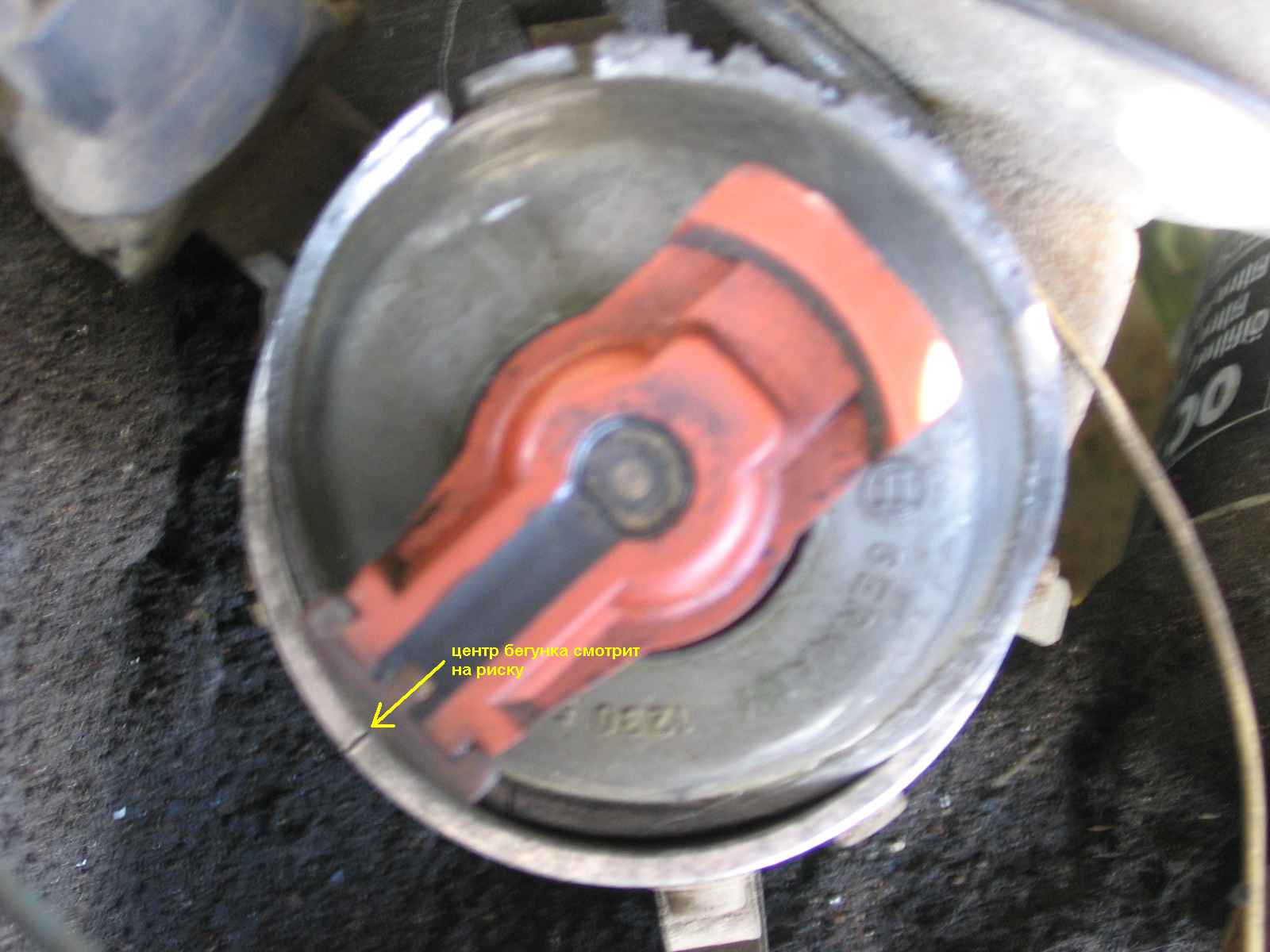

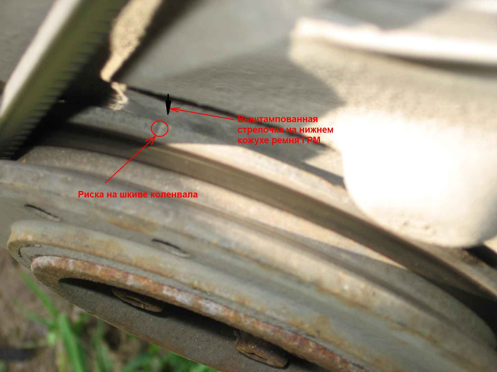

    Хочу наглядным оброзом проверить все метки и правильно выставить зажигание.
    У меня такая проблема Трамблёр стоит в крайнее правое положение, зажигание хочу сделать по раньше, а уже крутить трамблёр некуда, спецы говорят что всё стоит по меткам.
    Пробывали у карбюраторщика настроить зажигание с помощью страбоскопа, нечего не получилось.
    Есть фото справильными метками, что и как должно стоять правильно????

    Спасибо! Буду проверять.

    метка на респредвале у него не там! у него на углу!
    у меня тоже есть такая стрелка на кожухе, но это справедливо только для PM c 91 года.

    Тогда читайте расширенный мануал по моей ссылке во втором посте, "Вопрос 3"

    Автор, в чем проблема. Трамблёр уперся? Неможешь зажигание покрутить?
    Все очень просто.
    1. Выставляешь в ВМТ первый целиндр метка в люке колокола сцепления, метка РВ должна стать на своё место (по краю прокладки клапанной крышки, или по краю кожуха, где как пишут). Но это для проверки и оно тебе не надо.
    Тебе надо провернуть шестерню промежуточного вала, чтоб сместить корпус трамблёра. Допустим тебе надо крутануть корпус по часовой стрелке (зделать позже зажигание) а корпус уперся. Тогда ты проворачиваешь шестерню промвала (в какую сторону сообразишь, надо чтоб бегунок ушел противчасовой) на пару зубьев и при этом будет (коленвал и распредвал при этом не проворачиваются, тоесть надо послабить ремень и перекинуть его через несколько зубьев на промвале.)
