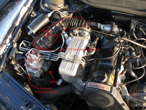

  6. dushanchik
    dushanchik Участник форума
    29 сен 2009
    300
    Audi 80 бочка,1987г.в., двигатель SD
    что за коробочка? покажи на фото если можешь разьем
  7. DjooSS
    DjooSS Новичок
    21 сен 2007
    60
    Audi 100/4A 2.3E
    Вот, там есть...

  8. B.J.
    B.J. Живу я здесь
    8 июл 2008
    1.104
    AUDI 100 2.3 NF QUATTRO 1990г.
    Думаю, что кардинальных изменений, со снятием штекера ЭГРД, при запуске на холодную - у автора НЕ БУДЕТ ! Почти уверен в этом ! А если так - в чем видишь причину ?
