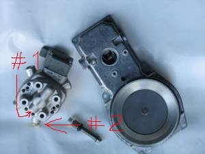

    Где находиться это диагностическое отверстие на дозаторе? Можете показать на фотке!?

    Прям над ЭГРД, болтик на 12 - замер СИСТЕМНОГО давления

    У него четыре цилиндра ... вместо диагностического можно приоткрутить штуцер пусковой форсунки №1 на фото ... или диагнос тичееское отверстие нижних камер дозатора ... болтик на 12 слева с низу у тебя вроде №2 на фото... хотя не уверен у меня дозатор немного другой... просто ищи болт на 12 на дозаторе, это оно! :)
    ДТОЖ можно не снимать ИМХО...
    Если хочешь проверить в нем ли дело можно просто отключить его и пробовать завести ... для мозгов это будет означать очень низкую температуру т.к. сопротивление будет равно бесконечности, но даже при таком раскладе если все ок двигатель как миниму заведется...
    Если дело в датчике то он скорее всего показывает КЗ или очень малое сопротивление ... что для мозгов означает высокую температуру (см. график), и в таком случае ни о какого обогащения конечно не будет... и сиптомы будут примерно как у тебя... :nod:
