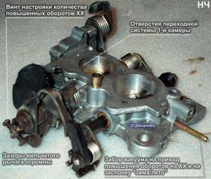

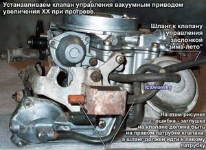

    В систему пхх входит реле 68 клапан вакуум на карбе и в случае кейхен2 датчик температуры. Надо учесть что еще есть датчик температуры на ежик у карбов и моника.
    Для того чтобы поддерживать СО в норме в режиме пхх втягивается мембрана нажимая на дроссель и приоткрыва заслонку. Это происходит после 1800об. Под рулем есть реле68 которая считает импульсы с катушки и определяет обороты, и в нужный момент отключает подачу массы на клапан(плюс на нем постоянный от замка зажигания). Без массы клапан открывается и становится возможно втянуть мембрану этой системы которая сама нажмет на газ даже если педаль отпущена. В случае с кейхеном два в подачу массы к клапану включен датчик температуры, который замкнется при достяжении 65градусов, масса придет на клапан и тот закроется,а пока он не замкнулся клапан открыт и шток вакуума втянут и нажимает на газ сам(кстати тем у кого первый кейхен в цепь массы можно включить кнопку в салоне, которая будет отключать подачю массы на клапан при прогреве и грется можно будет без подсоса. Минус лишние провода по капотом и кнопка в салоне) а вот с заглушкой сложнее, если она герметична то мембрана и шток системы пхх останутся втянутыми.
