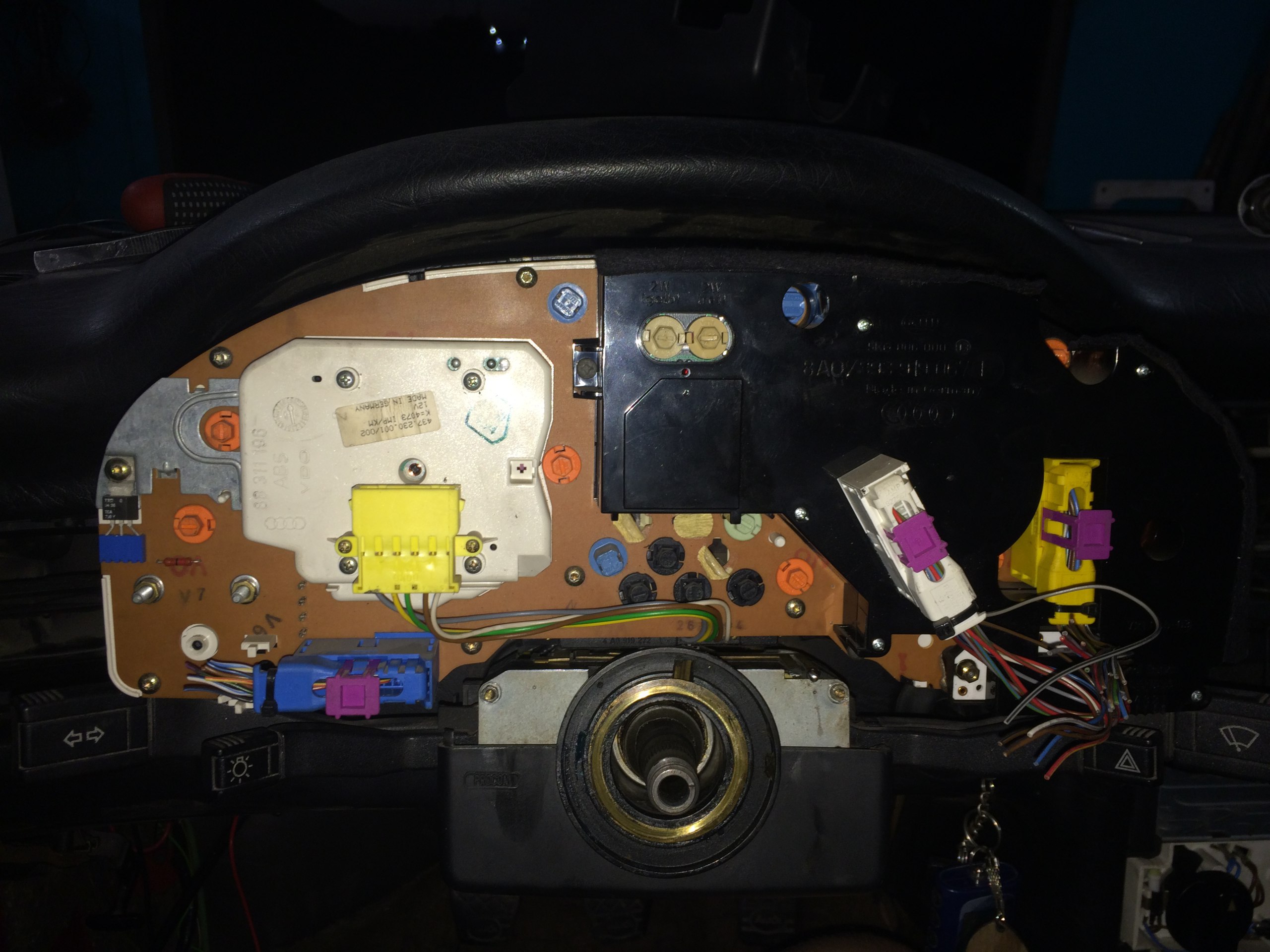

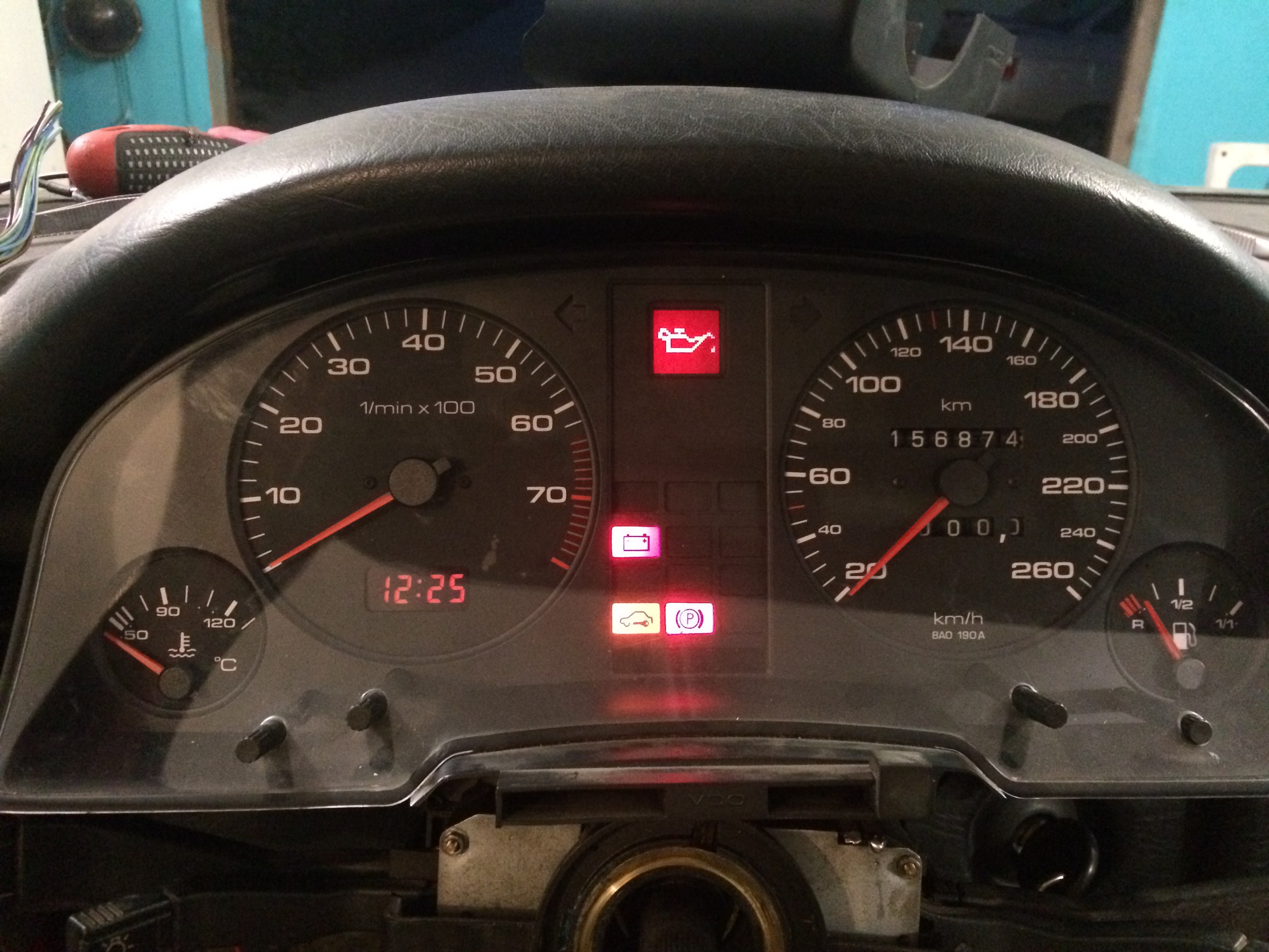

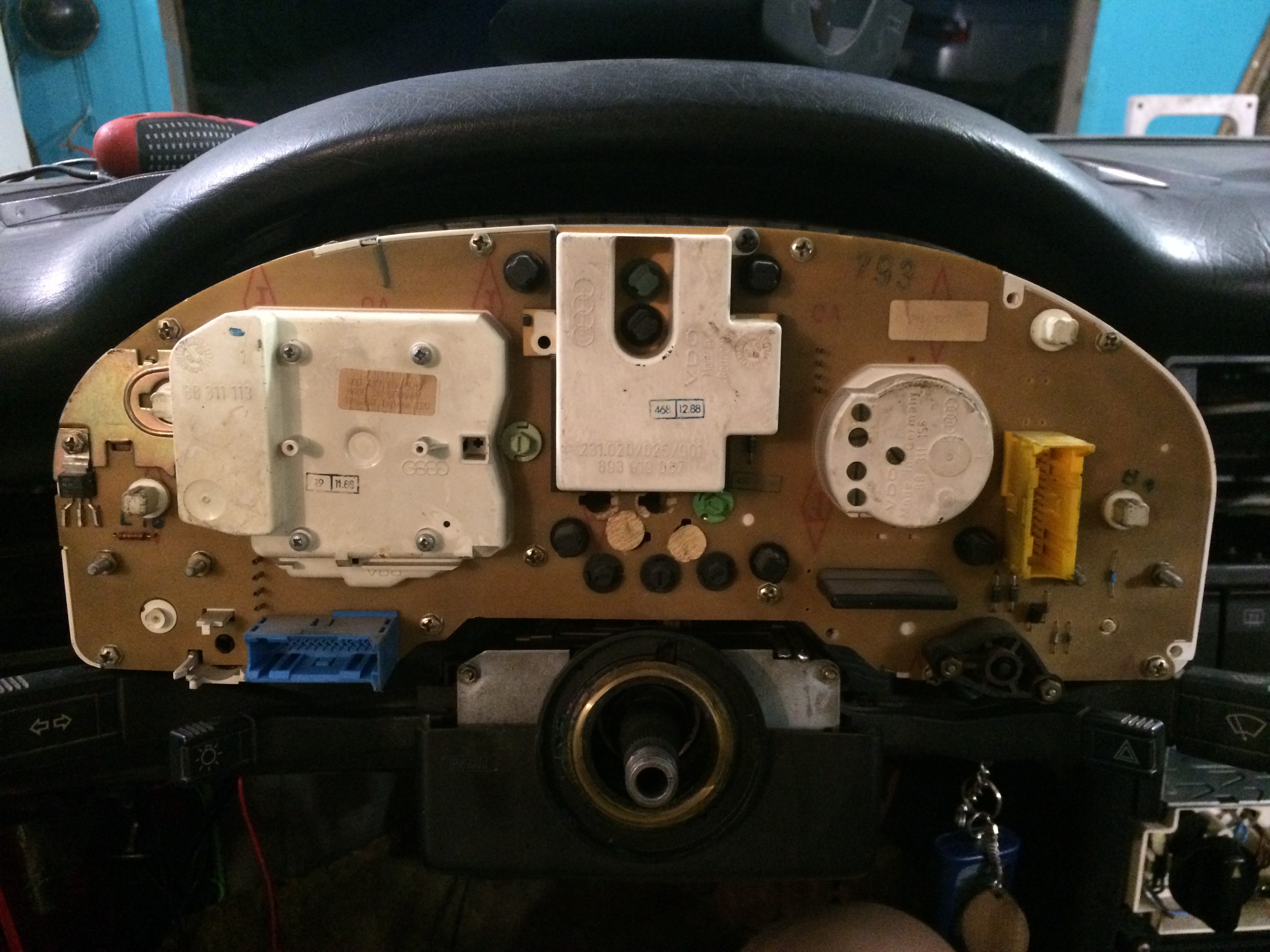

    Имеется стандартная приборка от ауди 90 б3. Купил другую с мультиками.
    Нашел много материала как перекинуть провода из маленького белого штекера в большой, чтобы все работало, но у меня маленький отсутствует.
    Какие провода из голубого и желтого штекера и куда надо перекинуть, чтобы все корректно работало?
    1 фотография, это моя действующая приборка.
    2 фотография, той которую я купил [​IMG]
    3 фотография, как работает новая приборка
