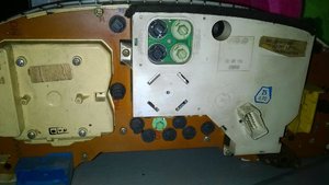

    Гуру, вот такая приборка попалась. С чем это она? БК?
  12. 7aniki
    7aniki Кабриовод
    26 апр 2014
    5.486
    AudiCabrio 2.3NG93
    с виду обычная приборка от Б4, возможно с часами.
    4 лампочки и зумер вместо БК.
    Фото лицевой стороны бы

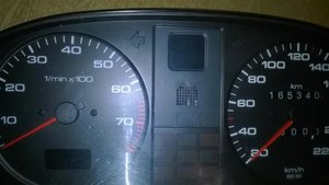

  13. Nthnsq
    Nthnsq Участник форума
    11 июл 2014
    431
    A80/B3 1.8PM 89г.
    вот лицевая

    A80/B3 1.8PM 89г.
    А что это за хрень такая здоровая? Зуммер - для чего? Разъем еще многоштырьковый....
  16. ReSeT
    ReSeT Завсегдатай
    28 дек 2008
    534
    Audi 80 B4
    Разъём для миничека, зуммер на б4 встроен в приборку, на б3 зуммер идёт отдельно, так же на б4 3 контрольные лампы, в б3 2 контрольные лампы и нет миничека
  17. Nthnsq
    11 июл 2014
    431
    A80/B3 1.8PM 89г.
    Спасибо. Короче, нет смысла оставлять. Зуммер на давление масла чтоль?

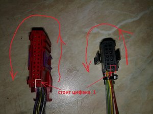

    всем привет. собрался ставить бк с мультами но у меня нет фишки на 26 пинов. вроде пишут на предыдущих страницах что можно воткнуть старый синий если шлицы лишние срезать но как считать пины тогда? как я понимаю они не будут совпадать номерами родного разъема.. есть у кого картинка нумерации родного разьма 26 пин чтоб понять из какого угла в какой все считается. и если из 14-пинового разъема перекидывать провода в 26-пин разъем то куда девать провода из синего освободившегося разъема?
  20. бочковод
    бочковод Bad e-mail
    11 окт 2009
    676
    А80 Аvant ABK 93г
    По пинам вот можно посмотреть(фото не мои, здесь увидел
