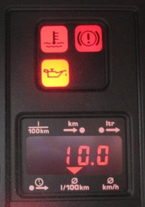

    Обмнен БК с 2 лампами на БК с minicheck
    Было у меня предчувствие что на разных ярусах, но скорее всего вряд-ли. Интересно фотки твои посмотреть.
    Нету. В этой теме все делают мульты, с миничеком и заморачиваться нечего, он походу только мне нужен :shock:
    Если честно мне просто неохота плату с БК пилить и вколхозивать в нее вторым слоем плату миничека. НЕ нравится мне недополучек на 2 лампы - нет лампы давления масла, о нем можно только гадать, хочу на 3 лампы, поэтому и спрашиваю если есть желающие поменяться, то в знак благодарности помогу подключить БК.
