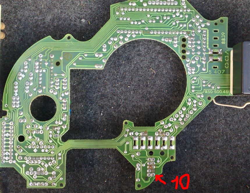

    там пины подписаны, и провода от разъема черного были обрезаны (от родного). 10 пин как раз был желтый провод, его наростил и подключил к желтому в ногах водителя.
    Про ПО сомнения, т.к:
    1. RESET + зажигание = БК включается в обычном режиме (вместо отображения кода и количества топлива).
    2. Второй параметр запас хода всегда показывает 10 или 20 или L. (датчик работает исправно и на мультах колонка загорается как только стрелка перешла в краснуу зону.

    Это фото платы не моё, взял с форума и указал на тот пин который у меня 10

    у всех на этот пин подключается сигнал расхода?

    на счёт ПО я с тобой не соглашусь у меня тоже БК бак не видит и показывает остаток хода (верхнее среднее показание) как захочет 40 50 и т.д. до 90. а все остальные показания правильно. экзист нашу плату кодирования с буквами АА не находит может с ней ещё какой провод нужен. форум молчит как будто таких плат в мире только две (у меня и у тебя). нужен хороший электронщик, только где его взять?

    Верно подметил) Редкая же эта AA оказалась. Встречал упоминание про плату нашу кстати на одном не русском сайте (про S2 вроде). Про электронщиков я тоже задумался. Проехался в городе по автоэлектрикам, и теперь думаю что в городе у нас автоэлектриков нет(((. Могут только реле сгоревшее поменять, или датчик какой. Пока говоришь про ауди 80, про щиток приборов - вроде кивают головой, но как слышат фразу "бортовой компьютер" бледнеют на глазах. :help:

    автоэлектрики в таких делах не разберутся нужен именно электронщик (кто разбирается в радиоаппаратуре), чтобы плату БК поверил приборами.

    вот нашёл что БК с такой платой кодирования устанавливались с 87 по 89 год на ауди80 с двигателем 1,9Е SD КЕ-джетроник (мех. инжектор). Может там какое подключение другое. и всё таки у нас на плате БК отломана одна дорожка, а на плате БК с кодировкой ММ отломаны две, я смотрел на машине друга. Я когда нажимаю ресет и вкл. зажигание то высвечиваются цифры 433 а не 532.
